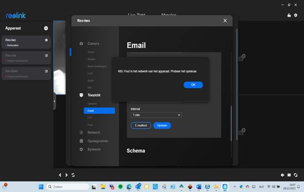

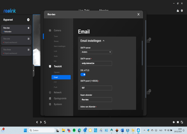

Ik heb enkele printscreen gemaakt van een REOLINCK camera RLC511 maar dat zal een onafhankelijk probleem zijn van de camera Reolinck (of andere merken), want ik heb drie camera's en alle drie hebben hetzelfde probleem.
Ik heb dit ook gezonden naar reolinck om hun "hulp" ook eens te hebben.
Beste dank voor uw effort, maar het is: computers.... 't ja... strange...
Oei, ik zie geen mogelijkheid om een bestand toe te voegenAfbeelding2.pngAfbeelding3.png

Ik zie nu pas die screenshots. Ik zie daar staan naam afzender dat kan inderdaad reolink cam 1 zijn maar het email-adres van de afzender moet ook een e-mailadres zijn bij een telenet-account. Dus een @telenet.be als je wil via de telenet smtp server versturen. Providers aanvaarden geen andere mailadressen meer dan adressen van eigen accounts.

ik heb idd altijd telenet adressen gebruikt maar het werkte niet.
dus de screenshots waren niet zo exact. Ik was al bezig was met mijn alternatief ttz de gmail adressen. EN dan werkt het wel weer, je maakt zoals aangegeven een app paswoord voor de app gmail en dat werkt om een mail te zenden aan mijn telenet adres telenet.
