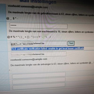

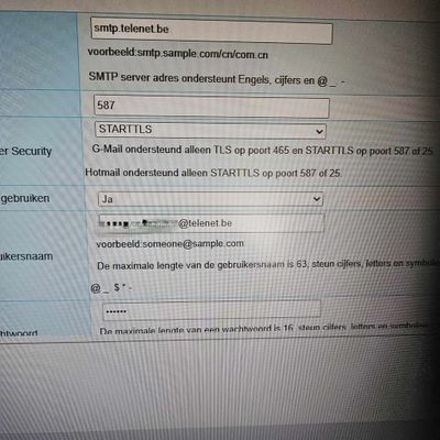

Hoi ,
Mijn vader heeft al enkele jaren twee Foscam camera's rondom zijn huis hangen.  Deze hebben altijd goed gewerkt en zijn zo ingesteld dat deze als er beweging gedetecteerd wordt een melding sturen naar zijn telenet emailadres waar hij de beelden via link kan bekijken.  De verbinding met de camera's werkt nog steeds perfect, het probleem is echter dat hij nu al enkele dagen geen mail meer aankrijgt als er beweging is.  De camera instellingen staan allemaal goed maar bij het testen voor het versturen naar zijn mail in het gebruikersmenu van Foscam krijgt hij onderstaande melding (foto hieronder).  Ik heb ook Foscam al eens gecontacteerd maar zij wijten dit aan een verlopen of gewijzigd "certificaat" bij de emailprovider.  Hoe kan dit opgelost worden ?
Alvast bedankt.

Mogelijk is zijn wachtwoord van zijn e-mailadres veranderd.
Kijk het volgende na:
  1. laat uw vader inloggen op https://mail.telenet.be/  . Mogelijk is hij daar automatisch ingelogd. Indien dat het geval is, dan eerst uitloggen. Vervolgens opnieuw inloggen door e-mailadres in te geven en indien het wachtwoord automatisch ingevuld wordt, dit bekijken (als de letters en cijfers er staan, niet de sterretjes ****)  door rechts op het doorstreepte oogje te klikken en log in. Geraakt je vader zo binnen op zijn webmail, dan ben je zeker van het wachtwoord. Werkt het niet dan zijn er twee mogeleijkheden: er is een storing op de webmail of het wachtwoord is verkeerd. Ofwel weet je vader het laatste wachtwoord, ofwel volg je de procedure wachtwoord vergeten.
  2. Zet het wachtwoord uit de webmail in de foscam.
