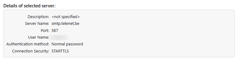

In elk geval een hele boterham en voor mij ook de eerste keer dat ik dat in TB zie. Je hebt maar één account ingesteld onder TB? En het wachtwoord dat je onder SMTP hebt ingesteld komt overeen met dat van POP? Bij mij zien de instellingen er zo uit:
