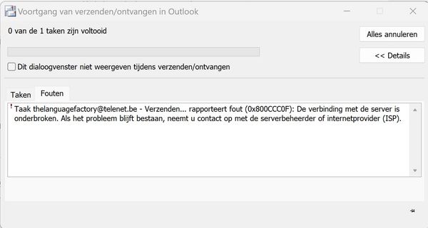

In Outlook hetzelfde, maar daar krijg ik vaak deze melding bij het ontvangen:
Bij het verzenden krijg ik dit, maar soms ook nog iets anders specifieker over de smtp-server, vergelijkbaar bij wat TB aangeeft.
Ik merk voorlopig verder geen problemen met m'n verbinding, de mail is de enige plek waar ik problemen ondervind. Dus ik weet het even niet meer zo goed...
