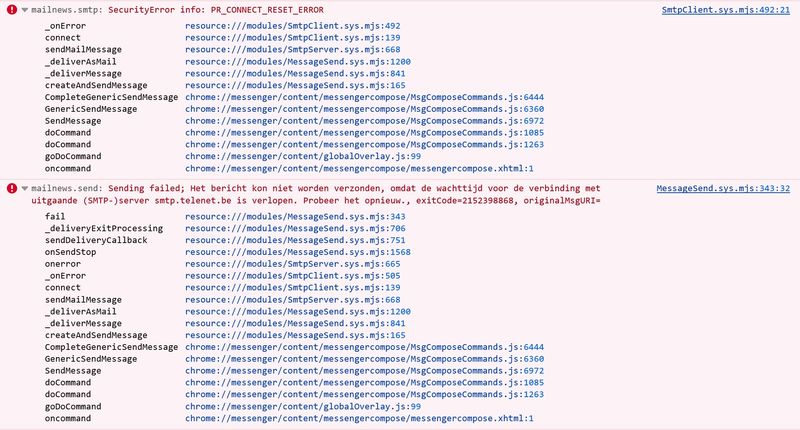

Ik vond bij de developer tools van TB het volgende:
Nu ken ik daar zelf helemaal niks van, maar dat lijkt mij te wijzen op een fout in de verbinding, mogelijk in mijn netwerk zelf? Of dus iets dat die verbinding ergens tegenhoudt, maar niet heel goed? Ik krijg ook de melding "de verbinding werd geherinitialiseerd" in TB, dus dat lijkt te kloppen. Maar dat gebeurt dus ook als ik mijn mobiele hotspot gebruik, en niet op andere computers of gsm's in hetzelfde netwerk (had er op een gegeven moment 3 lopen met Outlook 2010, HP met Windows 10, Lenovo met Windows 11 en deze HP met Windows 11 waar het probleem zich dus voordoet).

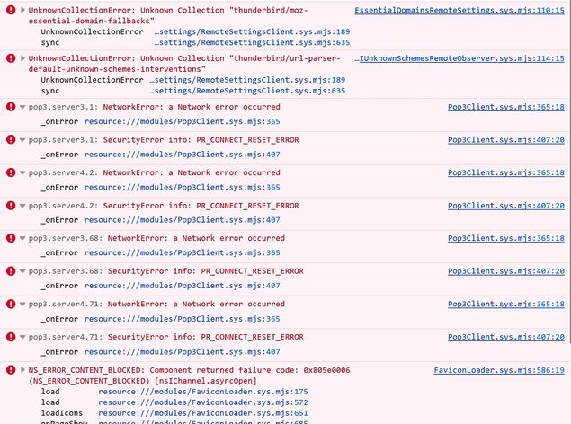

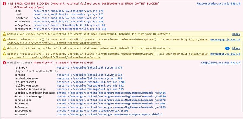

Bij het verzenden heb ik net 4 mails moeten verzenden voor de fout opnieuw opdook, en daarbij kreeg ik deze fouten/loginfo:

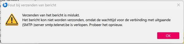

En dan in TB zelf de volgende melding:
Maar de 3 keer daarvoor werkte het dus wel gewoon, en als ik nu op verzenden klik, gaat ie ook gewoon de deur uit, zonder dat ik iets aan de instellingen heb veranderd.

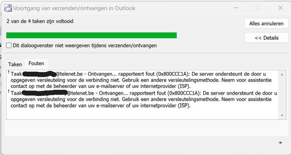

In Outlook hetzelfde, maar daar krijg ik vaak deze melding bij het ontvangen:
Bij het verzenden krijg ik dit, maar soms ook nog iets anders specifieker over de smtp-server, vergelijkbaar bij wat TB aangeeft.
