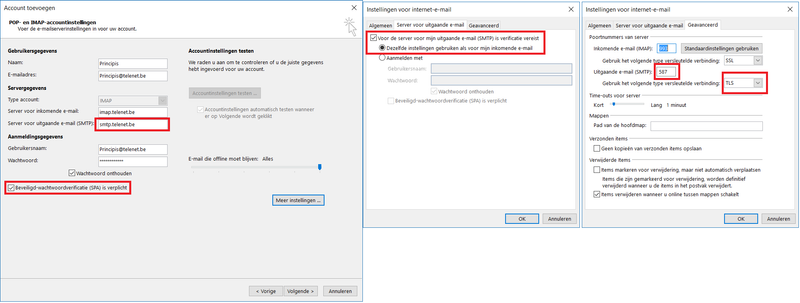

Kun je even een screenshot posten of de instellingen vergelijken met deze?

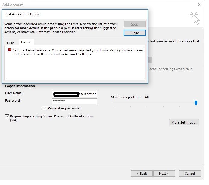

Ik heb net Office 365 geinstalleerd, en ik krijg men outlook niet werkend, heb alles ingesteld volgens de instructies op de website, die trouwens overeen komen met de geposte screenshots, en toch blijf ik telkens die zelfde smtp error krijgen.
Helpdesk kan mij niet helpen, moet maar webmail gebruiken volgens hen.
En volgens helpdesk sta ik ook niet op een of andere blacklist ?
foutmelding is telkens " Test-e-mailbericht verzenden: Er kan in Outlook geen verbinding worden gemaakt met de server voor uitgaande e-mail (SMTP). Neem contact op met de serverbeheerder of internetprovider (ISP) als u dit bericht blijft ontvangen."
Weet iemand hier een oplossing voor ?
Hoi,
Kan je wat screenshots nemen van de instellingen? (Zorg er wel voor dat je met Paint ofzo je e-mailadres onleesbaar maakt.)
Kijk dit nog eens na:
Uitgaande mailserver: smtp.telenet.be
Zorg dat beveiligde wachtwoordverificatie (spa) is aangevinkt.
En kijk bij geavanceerd ook even alles na zoals in de screenshots die ik heb gepost.

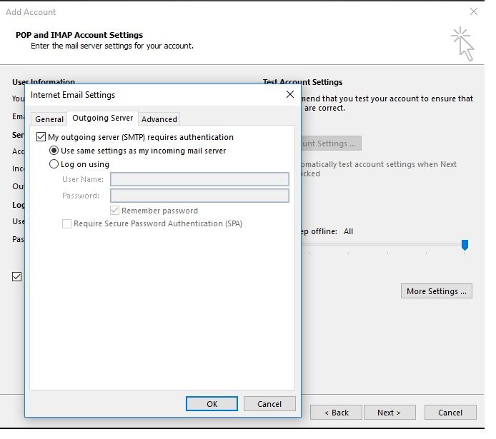

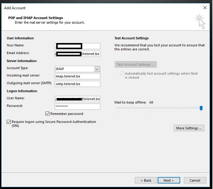

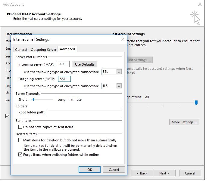

hierbij de screenshots, weet echt niet waarom het niet werkt ?
