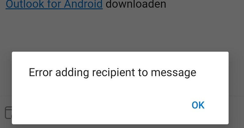

Outlook for Android - failed to save draft on server
Probleem met Outlook app op Android (Huawei P20 lite)
Probleem doet zich voor op meerdere Android telefoons en met meerdere telenet-mailboxen.
Telenet-mail geconfigureerd, mails komen binnen. Loopt fout bij aanmaken nieuwe mail.
Meteen bij opstellen nieuwe mail foutmelding: failed to save draft on server.
Deze melding verdwijnt na een paar seconden.
Wanneer in het veld Aan een geadresseerde wordt ingetypt komt melding: error adding recipient to message.
Als die wordt weggeklikt dan boodschap: error removing recipient from message.
En de laatste 2 meldingen wisselen steeds na drukken op OK. Outlook moet dan manueel worden afgesloten zodat je kan terugkeren naar Inbox.
Met de builtin App van Android ervaar ik deze problemen niet maar voorkeur gaat wel naar Outlook-app.
Zoals reeds in het begin beschreven heb ik dit getest op 2 (Android) toestellen en met 2 verschillende telenet-mailboxen die niets met elkaar te maken hebben. 2 totaal verschillende accounts.
Als ik zowel WiFi als mob data uitschakel dan krijg ik deze foutmeldingen niet. Mail kan opgesteld worden en bij terug inschakelen WiFi en/of mob data kan de mail alsnog verzonden worden.
Wachtwoorden zijn ok, webmail ok, pc versie Outlook ok.
Telenet-issue icm Outlook-app?
