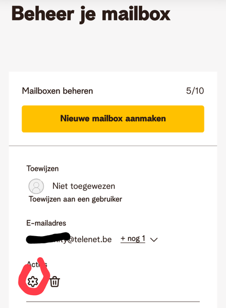

Als de mailbox niet is toegewezen aan een gebruiker, dan zie je dat duidelijk. Je moet klikken op dat radarwieltje
en dan onderaan 'Wachtwoordinstellingen'. Maar dat kan alleen als je inlogt als beheerder.

Ik heb naar Telenet gebeld; en zij hebben mijn paswoord gereset.
Hierdoor is nu ook het email adres gekoppeld aan het 'mijn telenet' account.
Dit was waarschijnlijk niet het geval omdat het een oud account is (denk ik).
Nu werkt alles zoals het moet.
