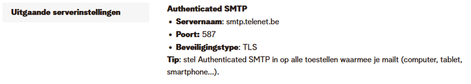

Er moeten drie zaken juist staan:
- uw e-mailadres
- het wachtwoord van dat e-mailadres (
- de andere instellingen:
Opmerking voor beveiligingstype, mogelijk moet je STARTTLS opgeven en niet TLS.
