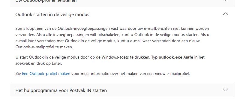

@YvesK
Als je nog van die mails hebt kan je het volgende eens proberen.
