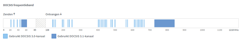

  • D3.0: Er worden 4 Docsis 3.0 upstream kanalen gebruikt.
  • D3.1: Er is één Docsis 3.1 (64QAM) upstream kanaal van 14.4 MHz (49.925-64.325 MHz).

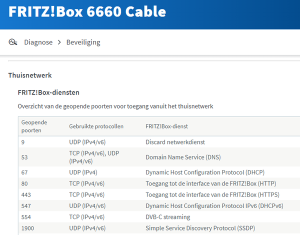

Ik zou mijn fritz!Box 6660 Cable modem hiervoor ook willen gebruiken.
Bij de upgrade van de Fritz!Box 6660 Cable van Fritz!OS 07.26 naar 8.00 heb ik het volgende vastgesteld bij de instelling Diagnose Beveiliging :
In het Thuisnetwerk Frits!Box diensten is er volgende nieuwe geopende poort bijgekomen : 9 UDP (IPv4/v6) Discard netwerkdienst
en de aanbiederdiensten (USP) is ook nieuw
In de vorige versie 7.26 waren deze twee instellingen niet zichtbaar.
Zijn dit bijkomende standaard instellingen die niet kunnen gewijzigd worden of kan het zijn dat er iets verkeer gelopen is bij de upgrade?
