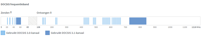

  • Ziggo gebruikt al volop de uitgebreidere Docsis 3.1 upload frequentie > 66 MHz (tot 85 MHz). Bij Telenet is de upload nog altijd beperkt tot 65 MHz: 4 Docsis 3.0 kanalen + 1 Docsis 3.1 kanaal (49.925-64.325 MHz). De uitbreiding naar 85 Mhz zal node per node gebeuren (in functie van de noodzaak voor bijkomende capaciteit) en zal verschillende jaren duren ...
  • Dus Telenet klanten die uitkijken naar een hogere upload zullen nog wel vele jaren geduld moeten hebben, en de upload zal altijd beperkt blijven
  • Ziggo gebruikt voor de download de frequenties 605-850 MHZ (32 D3.0 kanalen) + 879-972 (1 D3.1 kanaal van 93 MHz). Telenet gebruikt (volgens mijn FritzBox 6660) voor de download de frequenties tot 674 MHz (28 3.0 kanalen) + 736-852 (1 D3.1 kanaal van 117MHz).
  • Met andere woorden: de uitbreinding van het spectrum (van 850 MHz tot 1.2 GHz) als resultaat van "de Grote Netwerf" wordt voorlopig nog niet gebruikt (en zal alleen gebruikt worden voor bijkomende Docsis carriers en niet voor DVB-C ... 🤔
Ik trek hier geen conclusies (allen vaststellingen) - wilde gewoon ingaan op de post van de  @Ex-Netweter  (vergelijking tussen Ziggo en Telenet) ...
ter info: Docis 3.0 + 3.1 kanalen op de coax (uit de FritzBox 6660)

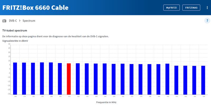

Op TV channels and Radio bitrates DAB+ DTT FIBER Satellite Cable OTT (digitalbitrate.com) zie ik bij Telenet (in Leuven) DVB-C kanalen tussen 266 MHz en 402 MHz (18 muxen).
Maar mijn FritzBox vindt nog eens 4 DVB-C kanalen tussen 514 en 538 MHz, waarop geen zenders staan.
Misschien worden jouw gebeden verhoord en komt er wat extra DVB-C capaciteit 🤗 ??
Anders geen idee wat hiervan de bedoeling is ...
@flip1953 ik bid al lang niet meer, ik heb jammer genoeg nog geen demo gezien van een IP-box maar als de beeldkwaliteit even goed is als de die van de Telenet TV app of nog beter dan vliegt de TV-box buiten vanaf het moment dat klanten met een TV-box kunnen omruilen.

@flip1953  Die 4 muxen dat je ziet werden gebruikt voor tijdelijke on demand opvragingen, ik zie daar soms nog gebruik van maken in het weekend, denk dat deze nog in gebruik zijn bij een groot aantal opvragingen per node dat de opvragingen per streaming overvol zijn om het netwerk niet te overbelasten en ze dan enkele via dvb-c nog aanbieden.
