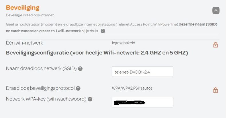

@djdanvan als je de AP een andere naam wil geven zou  je eens moeten gaan kijken in mijn telenet.  Want de nieuwe generatie  modem gaat automatisch de AP voor je configureren wanneer deze verbonden is met de modem en neemt de gegevens van je modem  over.  Je zal dus eerst die nieuwe functie moeten uitschakelen alvorens je hem zelf kan  gaan configureren.
1. mijntelenet.be  > inloggen met persoonlijke gegevens
2. klik op blauw kaartje  " je wifi paspoort"
3. vervolgens klik je op de link  modeminstellingen
4. onder beveiliging  zou  je moeten vinden  één wifi netwerk,  klik op het slotje om het te openen. Vink ik begrijp het aan en  klik vervolgens op ga verder en pas dan ingschakeld naar uitgeschakeld aan en dan onderaan op  de pagina op  bewaren  klikken.
Als je dat gedaan hebt kun je gaan beginnen  configureren.

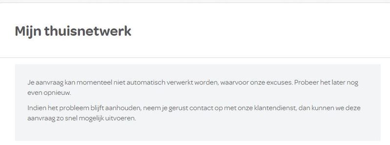

djdanvan
Berichten: 11
YEAH! CAPSLOCK DAY! Jij bent af! Handje vol! Goed gevonden!
Accesspoint
Cedric,
Dank voor de vlugge FB.
1- Alles uitgevoerd zoals u mij heeft gevraagd.
2- Nog meegeven dat er tussen mijn AP en mijn Modem nog twee switches zitten 10/100Mbps die ik normaliter herstart heb.
3- Als ik nu in 'mijn telenet' kijk zie ik,
"Je aanvraag kan momenteel niet automatisch verwerkt worden, waarvoor onze excuses. Probeer het later nog even opnieuw.
Indien het probleem blijft aanhouden, neem je gerust contact op met onze klantendienst, dan kunnen we deze aanvraag zo snel mogelijk uitvoeren."
zie ook bijgaande;
alvast dank

djdanvan
Berichten: 11
Accesspoint
Cédric,
Dank u voor de hulp.
* Ik denk dat alles is geslaagd?
* Ik zie nu maar één netwerk meer met één (SSID) en één WW van mijn modem Eurodocsis 3.0.
* Mijn  AP is verbonden met een UTP kabel (via) twee switches die beperkt zijn in snelheid 10/100Mbps.
   Zou het niet aan te raden zijn om andere switches te installeren die een hogere  snelheid aan kunnen?
* Welke switches komen in aanmerking voor een goede snelheids-overdracht?
* In 'mijn telenet' kan ik nog altijd geen AP zien of benaderen, of is dit normaal?
* Mijn abonnement is nl. Wigo 3GB.
zie ook bijgaande.
dank op voorhand
djdanvan

Blijven proberen. Mijn ervaring is dat Mijn Telenet dit bericht regelmatig toont als je veranderingen wil doorvoeren. Wat dat betreft is er zeker vooruitgang gewenst. Wie met een eigen router en modem-only werkt heeft deze problemen overigens niet (maar dan moet je wel alles zelf instellen natuurlijk).
  Bjørn (sb) | Ere-Krak
BertXL
Professional Bijna Allesweter
Berichten: 1019
Accesspoint
@djdanvan@  schreef:
Cedric,
zie ook bijgaande;
alvast dank
djdanvan
Als je dat bericht blijft krijgen kan je best even contact opnemen met de helpdesk. Zij kunnen de wijzigingen ook aanbrengen en ineens kijken waarom je deze boodschap krijgt. Mogelijk is er één van je gevraagde aanpassingen ergens blijven hangen en houdt die de volgende aanpassingen tegen.
Ik had dit vroeger op mijn vorig adres ook regelmatig...
BertXL | Ere-Krak
