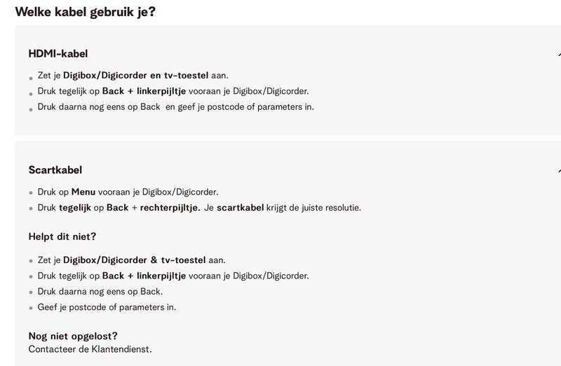

@FilipDeinze Als je bovenaan uw afstandsbediening de toets "mode" indrukt zodat het ledje op digicorder komt te staan, werkt het dan wel ?
Er zijn namelijk 2 opties, TV en digicorder. Als de optie TV aangeduid is lukt het niet altijd om al de functies van de digicorder te gebruiken.
Moest dat niet werken een volledig reset uitvoeren.
Vermoed dat je met dit probleem hebt te maken
https://www2.telenet.be/nl/klantenservice/digibox-digicorder-aangesloten-met-zowel-scart-als-hdmi
