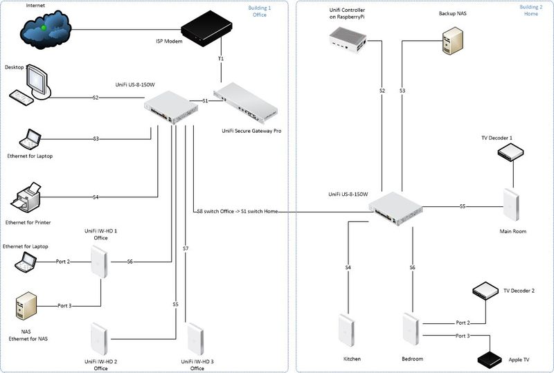

Mag ik je mijn uitdaging voorleggen? Volgens mij ben ik niet de enige met dit probleem: ik zou het netwerkverkeer van de modem tot bij de twee digicorders moeten krijgen. Dat is tot nu toe nog nooit gelukt. Ik kan wel tv kijken, maar bijvoorbeeld niet pauzeren. Ik kan wel opnames bekijken.
Eerder deze week is de oude modem vervangen door een Docsis 3.1E. Zou het nu technisch wel kunnen lukken?
Dit is de situatie:
  • links building 1: Kantoor
  • rechts building 2: Huis
Er ligt maar 1 ethernet kabel tussen het kantoor en het huis. Die is in gebruik als uplink tussen de UniFi switches.
Kabelaansluitingen:
T1 = Docsis 3.1E modem (poort 1) <-----> USG-Pro-4 (WAN1)
S1 = USG-Pro-4 (LAN1) <----> UniFi US-8-150W (port 1)
Volgende vlans zijn geconfigureerd:
vlan10: management (UniFi devices / provisioning)
vlan20: normaal netwerkverkeer
vlan30: IoT devices
vlan40: digicorder netwerkverkeer
De USG-Pro-4 doet natuurlijk eigen natting. Aan welke voorwaarden moet ik voldoen om de Docsis 3.1E modem in deze setup de digicorders te laten 'zien'? Is dit met de nieuwe modem nu technisch wel mogelijk (door die MAC bridging functie)? En aan welke voorwaarden moet ik voldoen? En als het niet lukt, is het dan misschien wel mogelijk met de TV box?
Met vriendelijke groet,
BennoV

Als ik uw eigen tekening bekijk stel ik vast dat je aan de E-router slechts één kabel laat toekomen, namelijk die van de Unifi Gateway Pro.
Met de E-router in MAC Passthrough mode gebruik je dus geen functionaliteiten van de Telenet router. Alles wordt beheerd door de Unifi via die ene poort op de E-router die "gebridged" is.
Om een digicorder interactief te maken zijn er volgende aansluitmogelijkheden:
  1. Rechtstreeks aan een HGW
  2. Rechtstreeks aan een switch tussen een modem-only en een eigen router
  3. Rechtstreeks aan een switch tussen de "gebridgde" poort van de E-router en de eigen router
  4. Aan een andere dan de "gebridge" poort van de E-router
  5. Via een VLAN achter een eigen router die op zijn beurt aan een modem-only of een "gebridge" poort van een E-router aangesloten is.
Als ik uw schema bekijk is er dus enkel optie 5 die voor u in aanmerking komt aangezien er slechts één utp kabel de twee locaties verbindt. Ik ben nu wel geen specialist in VLAN dus daar kan ik u verder niet in detail mee helpen.
Samengevat komt het hierop neer: een digicorder moet ofwel aan een router van Telenet hangen ofwel rechtstreeks aan een modem. Dus niet (zonder VLAN) aan een eigen router.
Moest dat met die VLAN niet realiseerbaar zijn, rest u enkel de switch naar een TV-Box. Daarmee gaat het wel lukken om achter een eigen router interactief te zijn. Let wel, het wordt niet ondersteund door Telenet en dus ook afgeraden. Maar het werkt dus wel.
Ik hoop dat je hiermee iets geholpen bent ...

Eigenlijk begrijp ik je probleem niet.
Je zegt zelf dat je met VLAN's werkt, ik neem dus aan dat je een "advanced" user bent, en weet wat je doet met de VLANs?
  • je hebt VLAN40 geconfigureerd voor het digicorder netwerkverkeer.
  • ik neem dus aan dat je 2 digicorders op de 2de switch ("Huis") aangesloten zijn op 2 VLAN40 poorten
  • ik neem aan dat de verbinding tussen beide switches als "trunk" geconfigureerd zijn.
Dan is het toch heel simpel:
  1. je moet VLAN40 ook configureren op de 1ste switch ("Kantoor").
  2. je moet de VLAN40 poort verbinden met de Telenet HGW (op die manier "zien" de digicorders de Telenet modem).
Volgens jouw tekening zijn alle poorten op de 1ste switch bezet, maar je hebt nog 10 poorten vrij op de 3 Unifi IW HD's, en misschien kan je printer ook op WiFi 😉.
Alternatief is VLAN's configureren op de USG Pro (en hier VLAN40 bridgen met WAN1)?
Het gebruik van de E-router, met mogelijkheid van de bridge heeft met jouw probleem niets te maken. De voorgestelde oplossing(en) werken zowel met de gewone HGW als met de E-router.
Het enige verschil met de E-router is:
  1. dat je USG pro een publiek IPv4 adres krijgt (op WAN1) in plaats van een intern (192.168.0.x) adres.
  2. dat IPv6 (voorlopig) niet zal werken op de USG Pro 🙄
Switchen naar de E-router is dus niet "de" oplossing van jouw probleem ..

Bijkomend vraagje voor uitleg op jouw tekening.
TV decoder 2 ("bedroom") is aangesloten op een switch (ook een Unifi IW-HD?). Dat wil dus zeggen:
  • dat de verbinding tussen de 2de switch ("Huis") en de switch "bedroom" geconfigureerd is als "trunk"
  • dus de poort S6 op de 2de switch (Huis) is een trunk, alsook poort 1 op de switch "bedroom"?
  • poort 2 op switch "bedroom" is een VLAN40 poort (naar decoder 2)?
Indien niet, zal decoder 2 niet in VLAN40 terecht komen.
PS. Zoals @StefaanH  reeds schreef: met de TV-boxes in plaats van decoders zijn jouw problemen betreffende interactiviteit ook opgelost: TV boxen mogen op je eigen netwerk komen...

Het klopt dat de verbinding tussen beide switches een trunk is. Vanaf de switch in het huis, is ook de verbinding naar de IW-HD's getrunked. Ik laat vlan40 uitkomen bij specifieke poorten op de IW-HD's en daar is dan vlan40 untagged beschikbaar.
Zou het kunnen dat de digicorder, behalve een standaard 192.168.x.x ip adres, ook een 10.x.x.x ip adres moet toegewezen krijgen? Of een 10.x.x.x tout court? Maw dat dat 10.x.x.x ip adres dient om te communiceren met achterliggende telenet services voor de digicorder? En dat de telenet modem dat verder allemaal zelf regelt. Het zou een verklaring kunnen zijn waarom een digicorder rechtstreeks aan de modem moet gekoppeld worden.
In een vorige setup (vorig huis) maakte ik vanaf de telenet modem een aftakking met een unmanaged switch waaraan ik dan een powerline connecteerde, om vervolgens de powerline te laten uitkomen bij de digicorders.

Maaaar, in het nieuwe huis zijn er twee verschillende meterkasten: eentje voor het kantoor en eentje voor het huis. Een powerline in het kantoor kan daardoor een powerline in het huis niet 'zien'.
DOCSIS 3.1 E-Router bridgen: waar hang ik Digicorder?
Ja correct.
Dus 'office switch' port 8 is trunk naar home switch port 1 (S1).
En S5 op de 'home switch' is een trunk naar de 'main room' IW-HD en daarop is port 2 untagged vlan40.
En S6 op de 'home switch' is een trunk naar de 'bedroom' IW-HD en daarop is port 2 untagged vlan40.
Dus als ik het goed begrijp, zeg je dat het hele issue zou kunnen opgelost zijn als ik de digicorders zou vervangen met TV Boxen? That would be awesome!
Maar in tegenstelling tot wat je zegt, hoorde ik bij de Telenet support desk dat ook een TV box nog steeds rechtstreeks aan telenet modem zou moeten worden gekoppeld. Het zou heel cool zijn als de Telenet support desk zich hierin vergist. Kan iemand dat met zekerheid bevestigen?
Dat heb je perfect gedaan, met goede kennis over de werking van VLAN's 👍
Nu zijn je beide digicorders wel op hetzelfde netwerk, maar wat je misschien over het hoofd ziet is dat deze "digicorder VLAN" ook een verbinding naar de Telenet modem nodig heeft. Hier zie ik 2 mogelijkheden:
  1. Op 1ste switch een VLAN40 (untagged) poort verbinden met de E-router.
  2. Indien de USG Pro ook VLAN's ondersteunt: een trunk tussen de 1ste switch en de LAN poort van de USG, en op de USG Pro VLAN40 (untagged) op WAN2 instellen (en van hieruit een verbinding met de E-router)? Of een bridge tussen VLAN40 en WAN1?
Op die manier worden de digicorders verbonden met de Telenet modem. Nu krijgen beide digicorders waarschijnlijk een APIPA IP adres (169.254.x.x). Hiermee "zien" ze elkaar wel, gezien beide in hetzelfde subnet (255.255.0.0), maar hebben geen interactiviteit.

  • Blijkbaar moeten de TV Boxen wel een werkende IPv6 verbinding hebben (en tot nader order is dit dus nog niet het geval met een eigen router achter de CV8560E 🤔.
  • Last but not least: er is voorlopig ook een probleem betreft beschikbaarheid
Conclusie:
de gemakkelijkste oplossing voor jouw lijkt gewoon om ervoor te zorgen dat je jouw VLAN40 verbindt met de HGW (via de switch, of via de USG Pro) 😉.
