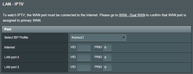

Beste community,
Om interactieve TV van Telenet te kunnen gebruiken dient de digicorder rechtstreeks op de Telenet router aangesloten te zijn. In verband met de configuratie van mijn thuisnetwerk (en gekoppelde apparaten in huis) heb ik echter een tweede router geinstalleerd achter de Telenet router. Alle internet verkeer loopt via deze router: Asus RT-AC68U.
De Asus RT-AC68U router biedt de mogelijkheid van IPTV, waarbij interactieve TV van Telenet mogelijk zou moeten zijn. Weet iemand welke configuratie ik hiervoor moet gebruiken? De volgende instellingen worden gevraagd; alvast bedankt voor uw reactie!

Daarmee is het dus zoals hij aangaf in zijn screenshot wel mogelijk om je digicorder rechtstreeks op de wifi router aan te sluiten (zonder Dlink switch van telenet) op bvb. Lan poort 4 doch niet met de settings zoals op zijn screenshot.
De optie Select ISP Profile laat je op None staan.
De optie eronder 'Choose IPTV STB port zet je zoals ik op LAN4.
Daarop sluit je je digicorder op aan, en interactiviteit werkt normaal.
