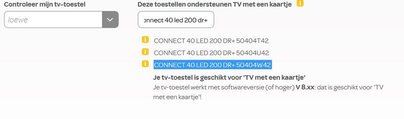

CONNECT 40 LED 200 DR+ 50404W42 staat in de lijst ... zou dus moeten werken, helaas niet dus
@Wim6
"Je tv-toestel werkt met softwareversie (of hoger) V 8.xx: dat is geschikt voor 'TV met een kaartje'!"
Dus het zou inderdaad moeten werken. Kijk eens welke software-versie je hebt?
Je hebt ook al de tv naar fabrieksinstellingen gereset?

Beste @Wheng ,
softwareversie is V8.37.1.
Ik heb wel eens gechecked of er een nieuwe softwareversie van Loewe beschikbaar was. Blijkbaar wel. Na installatie van deze nieuwe versie werkt het terug wel ....
