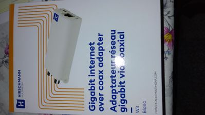

Aangezien ik boven op mijn hobbykamer graag bekabeld internet wil hebben, heb ik een Hirschmann Inca 1G gekocht. Dit ook omdat in deze kamer reeds een coax kabel ligt en ook omdat ik wou voorkomen dat ik gaten in de muren moet boren en een UTP-kabel naar boven moet trekken, leek dit de beste oplossing om het internet via een coax kabel te laten lopen.
Nu zou ik willen weten hoe ik dit precies moet aansluiten, aangezien het aansluitschema dat erbij zit, niet helemaal overeenkomt met de setup thuis. En ik er toch zeker van wil zijn geen fouten te maken in het aansluiten ervan.
