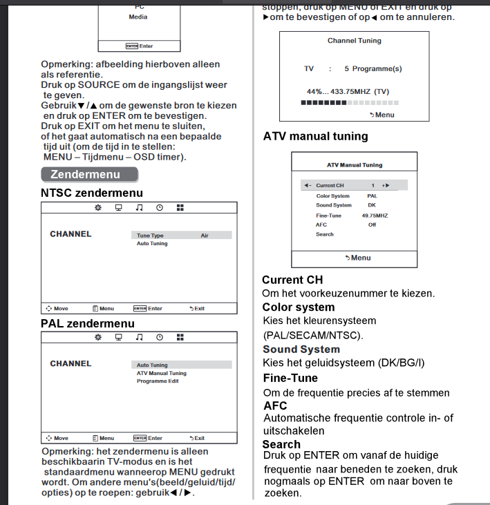

Ons bomma kijkt nog steeds analoge tv, dit op een salora type 40LED1600. Volgens de specificaties heeft deze een dvb-c tuner aanwezig.
In het stappenplan op de site van Telenet is er echter geen enkele optie die overeenkomt met ons menu. De instelling 'installatie' is onvindbaar, ook in de gebruikshandleiding is dit niet te vinden.
Iemand die ons kan helpen zodat de bomma volgende maand gewoon naar haar zenders kan blijven kijken?

Als ik naar de specificatie kijk heeft deze TV enkel een analoog tuner.
Als je digitaal wil kijken dan zal dit via een HDMI aansluiting zijn met een digibox, digicorder of TV box zijn dan is er ook internet nodig.

De site van Solora (kijk hier) bevetigd want @Janneke_Dust schrijft. Deze tv heeft enkel een analoge tuner. Ook in de handleiding is er enkel sprake van analoge afstemming.
Wat kan je oma doen:
  • een andereTV met dvb-c tuner aanschaffen
  • gedurende één jaar gratis een Digicorder of een Digibox (niet interactief) huren bij Telenet (of kopen), Telenet komt gratis installeren.
  • een andere settopbox kopen

kan je de afc eens aanzetten en laten scannen

@luc55Met enkel een analoge tuner in een tv ga je geen digitale zenders kunnen ontvangen wat je ook instelt...
