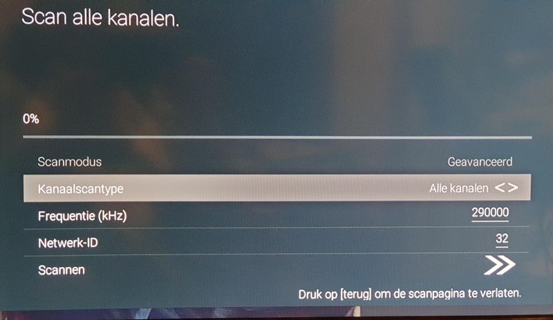

Gisterenavond nog een poging ondernomen om Toshiba tv toestel te laten werken met kanalen.
Stappenplan van Telenet gevolgd tot 9

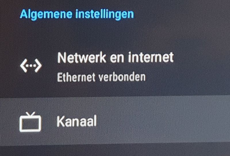

Bij de volgende stappen zijn er andere schermen
Algemene Instellingen
- Netwerk en internet
- Kanaal
kies kanaal
- Kanalen
- Kanaalinstallatiemodus
Kabel

Kanaalscan
Telenet
VOO
Overig
keuze Telenet
Volgende scherm:
Scan alle kanalen
0%
Scanmodus Geavanceerd
Kanaalscantype Alle Kanalen <>
Frequentie (kHz) 290000
Netwerk-ID 32
Scannen >>
kanaal kiezen voor kanaalscankanaal kiezen voor kanaalscanKanaalscan met goed resultaatKanaalscan met goed resultaat
Het scannen begint direct wanneer er op de knop dubbele pijltjes wordt gedrukt.
Er verschijnt een nieuw scherm met het scanverloop.
Bij het Kanaalscantype Alle Kanalen verliep de scan heel traag.
Geen resultaat voor 50%
Pas na 54 % verandert het aantal digitale kanalen.
Er verscheen ineens 66 op het scherm.
Maar het scanproces verliep verder aan een langzaam tempo.
Bij 100 % veranderd bovenaan :
Scanwerk is voltooid.
En zodra u de terugknop heeft ingedrukt verschijnen nu wel de zenders in
perfecte weergave.
