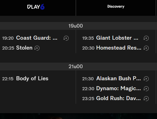

@marine11
Hier een voorbeeldje:  "Body of Lies" om 22:15 op Play 6 kan je dus niet bekijken in Terugkijk-TV. De andere programma's uit dit screenshot wel.

Er staat bij mij bij geen enkel programma op alle zenders zulk icoontje bij ..
Berichten: 5377
Hoe werkt terugkijk-TV bij Telenet TV Iconic?
Dan rijst bij mij het vermoeden dat één van deze twee dingen bij u aan de hand is:
  1. Uw digibox is niet (meer) interactief.
  2. Je hebt een abonnement waar terugkijk TV niet inzit;
