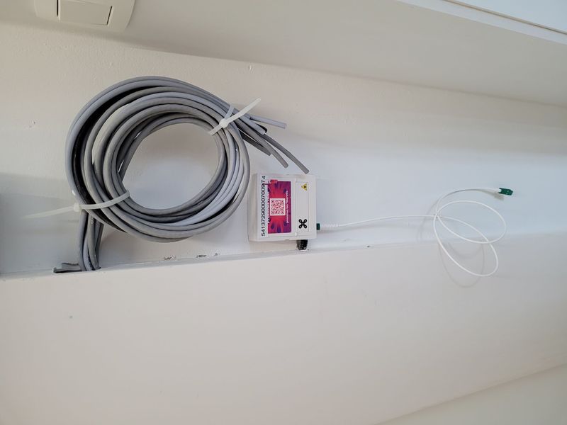

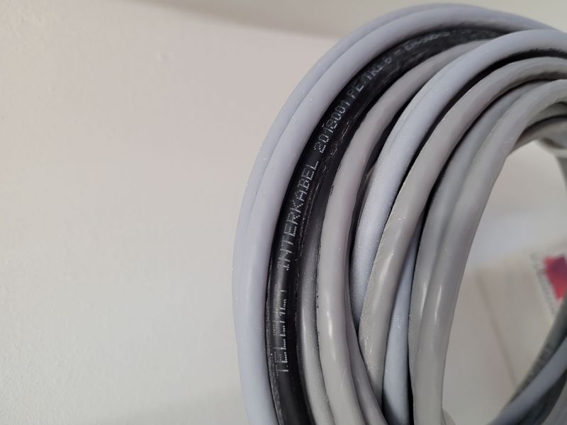

Is dit een glasvezel kabel van Telenet?
Weet er iemand of dit een glasvezelkabel van telenet ( de zwarte) zou kunnen zijn ? ik ga binnenkort verhuizen naar dit appartement en deze bos kabels zijn voorzien voor alle providers alsook alles al kant en klaar van proximus. Alvast bedankt voor jullie reactie's

De zwarte lijkt er inderdaad op dat het je Coax kabel is van Telenet ( Telenet heeft geen glasvezel in huis ). Daar heb je ook een doosje , Proximus , en dat is wel je fiberaansluiting voor Proximus. Dus je bent voor allebei aansluitbaar zo te zien. Die hele andere bos grijze kabels zegt mij zo niks.

De grijze coaxen (1 ader in het midden) gaan waarschijnlijk naar de verschillende aansluitingen voor een TV/TV-box/digicorder/digibox van Telenet in de verschillende kamers.
De grijze kabels ( vermoedelijk 4paar/8 draden) zijn UTP kabels voor een internet aansluitig in de verschillende kamers. Deze kunnen dienen voor telenet, proximus of een andere provider.

@DD2  schreef:
Weet er iemand of dit een glasvezelkabel van telenet ( de zwarte) zou kunnen zijn ? ik ga binnenkort verhuizen naar dit appartement en deze bos kabels zijn voorzien voor alle providers alsook alles al kant en klaar van proximus. Alvast bedankt voor jullie reactie's.
Schitterende voorziening, zo zou het in iedere nieuwbouw/renovatie moeten zijn.
Ik ga ervan uit dat je op 4 plaatsen in de woning een coax/UTP aansluiting hebt.
Telenet
  • de Telenet NIU wordt aangesloten op de zwarte "TELENET/INTERKABEL" kabel.
  • de 4 grijze coax kabels (naar de kamers) worden op de NIU aangesloten.
  • daarnaast komt de modem: CV8560E (zonder Wifi) of de CH8568LG (met WiFi).
  • de 4 UTP kabels (naar de kamers) worden op de TN modem aangesloten.
Proximus
  • wat je nu hebt is de Proximus "ONTP" (Optical network termination point).
  • hiernaast wordt een ONT (fiber modem) geïnstalleerd, die via de fiber (= het witte kabeltje met de groene stekkers) aangesloten worden op de ONTP.
  • naast de ONT komt de router, die wordt met een ethernetkabel aangesloten op de ONT.
  • de 4 UTP kabels (naar de kamers) worden dan op de router aangesloten.
Nu kan je een fiber provider kiezen: dat kan Proximus zijn, of een "OLO" (vb EDPNet).
  • in geval van Proximus krijg je een B-Box3v.
  • in geval van EDPNet zal deze de Fritz!Box aanbevelen.
  • maar je hebt in feite een vrije routerkeuze hier (op voorwaarde dat de eigen router support heeft voor PPPoE over VLAN10).

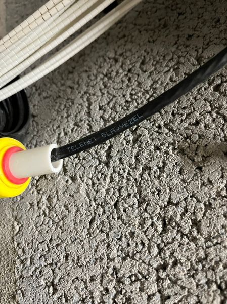

Bij mijn moeder haar nieuwbouw appartement waar ze nu 2 jaar woont heeft ze een glasvezel ftth, hieronder wat foto’s ervan.
als ik bekijk op de bipt glasvezelsite heeft ze iets unieks in de gemeente Brugge.
