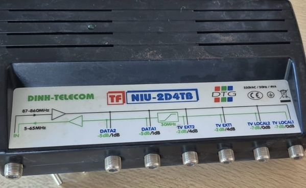

NIU-2D4TB laten vervangen door Telenet
Vrijdagavond geen internet en geen TV meer: blijkt dat de versterkerSplitter defect is. Model is van 2006 en volgens installateur regelmatigoorzaak van slechte TV kwaliteit (regelmatig blokjes) of slecht internet. Aan iedereen dus die dit toestel heeft. Meld het aan Telenet zodat ze dit gratis komen vervangen.
Nog een tip: indien dit defect is kun je de invoerkabel(helemaal links) irechtstreeks n de telenetmodem pluggen zodat je dan terug weer internet hebt. TV is er dan pas terug na vervanging

Ik heb de 3NIU-2420-PRO85 … is dat een goede? Ik ken daar eerlijk gezegd niets van.  Mijn internet(Zit bij BASE) is goed en TV ook geen problemen.
Freshman Superweter
Berichten: 3747
Zolang het goed werkt (je internet & tv werken naar behoren) is elke NIU goed.

ja, dit is het model dat ze vandaag geplaatst hebben en zal dus zeker recent zijn.
