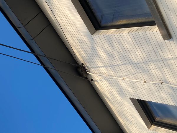

Wij zijn bezig met een verbouwing volledig huis afgebroken en nu nieuw aan het plaatsen. In het huis ligt momenteel nog geen kabel voor telenet.
dit willen we nu graag voorzien echter is hier een vraag over. Zoals je kan zien op de foto’s komt er van een paal iets verder dan de buren hun huis zo kabels toe op onze gevel. Je kan zien dat we een stroomvoorzienings kabel op de gevel hebben liggen en deze gaat zo ons huis binnen. Echter zie je ook op de gevel een zwarte kleine kabel naar rechts lopen. Deze loopt namelijk naar de buren en zo de garage van hun binnen. Ik vermoed dan ook dat dit hun kabel aansluiting is?
nu is de vraag :
dienen wij gewoon een coax kabel te voorzien van binnen uit, deze zo door de gevel boren (naast de stroomkabel) en kan telenet dan deze aansluiting maken op onze gevel?

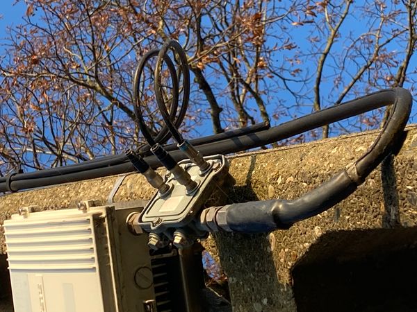

zoals je kan zien op de foto’s is er een aftakking op de paal maar al deze kabels gaan naar boven.

Op het eerste zicht zal Telenet je via de gevel aansluiten. Maar je dient dit na te vragen bij de dienst Netaanleg. Contactgegevens vind je in de werfbrochure van Telenet.

dan is de installatie de zelfde worden zoals nu op de gevel is
Zorg op de gevel 5 meter kabel telenet gaat over straat een sterke goede kabel hagen (terug een bakje op gevel)

Op je 4e foto zie je bovenaan de versterker, die wordt om de zoveel meter afstand geplaatst. Daar komen dan de aftappunten op. Zoals je er eentje ziet eronder. Meestal per 4 huizen. Hier zijn er blijkbaar al 3 op aangesloten.
Hun netwerk zit eigenlijk zo in elkaar: Node met aansluiting op het glasvezel netwerk - versterker - x aantal aftappunten - versterker -x aantal aftappunten enz. Meestal vanaf de Node een 200 tal huizen en de laatste maximaal 3 km van de Node.

ik zie enkel zo een aansluittype zoals op jouw foto op de paal. Iets verder dan het huis van onze buren (zelfde kant van de straat). Ik vermoed dus best een wachtbuis onder de grond tot aan de rooilijn voorzien en dat telenet de rest doet?
het was een twijfel geval aangezien de kabel van onze buren via de lucht via onze gevel zo naar hun garage naar binnen gaat. Daarmee vroeg ik me af, of dit gewoon via de gevel ook kon :). Bedankt voor je reactie
