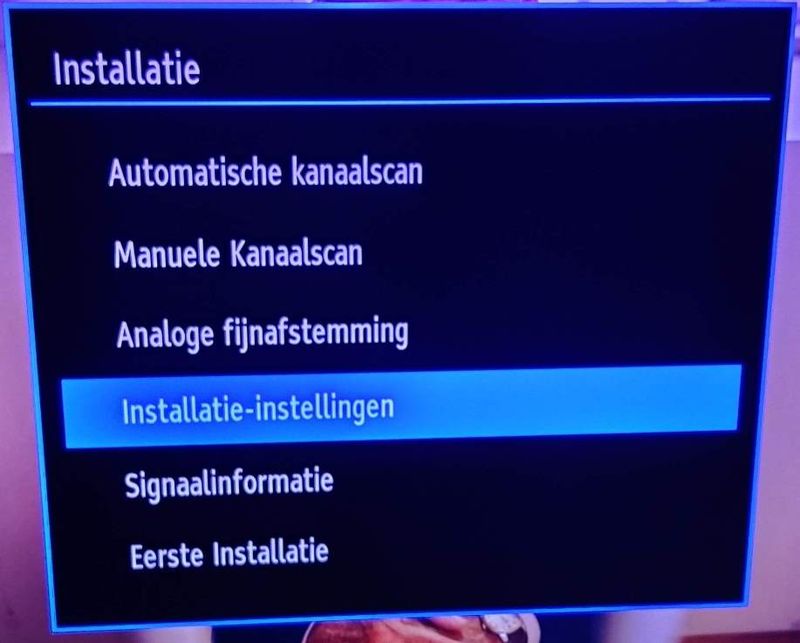

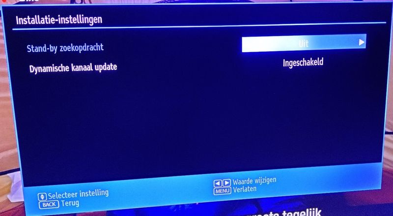

Bij mijn simpele Medion (Aldi) TV staat dat in het Menu "Installatie instellingen" > Dynamische kanaalupdate. (AAN/UIT).
Als er nieuwe zenders bijgekomen zijn, komt het zendernummer en de naam "Nieuwe zender" (SD, HD of Radio). Als je er dan de eerste keer naartoe zapt haalt hij de nieuwe zendernaam op.
