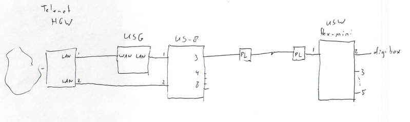

Heb je ook wel een kabel tussen je Telenet modem en port 1 van je US-8?
Vanaf de Telenet HGW moeten er dus (minstens) twee kabels vertrekken;
1 naar de WAN port van de USG
1 naar port 1 van de US-8.
Anders heb je weliswaar een Virtual-LAN tussen de US-8 en de ISW-Flex-mini, maar geen link naar het Telenet netwerk zelf.
@Bart_Engelen schreef:US-8 port 1 port profile Telenet WAN (VLAN 20)
Port 1 van de US-8 dient aangesloten te worden op een LAN port van de HGW.

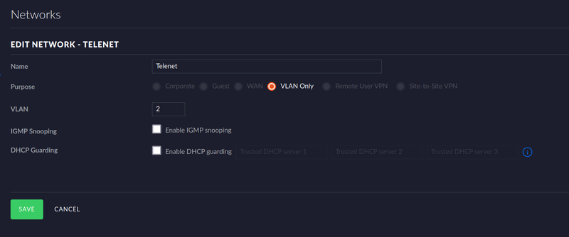

Ik weet niet of de USG 3P op dezelfde manier geconfgureerd wordt als een UDM-Pro (diue heb ik). Daar heb ik een VLAN-only netwerk Telenet geconfigureerd.
Beste,
Alvast bedankt voor het antwoord.
Ik ga dit zeker vanavond nakijken. (Ik weet niet hoe de LAN/WAN van de Telenet modem is verbonden naar mijn USG-3P en US-8)
Op de US-8 komt op port 1 een aansluiting van de LAN HGW.
De LAN kant van de USG-3P komt op port 3 terecht.
Ik vermoed dat ik een fout gemaakt heb van de HGW en de LAN/WAN omgewisseld heb.
Ik kijk het na en ik laat het vanavond weten.
Alvast bedankt !
Bart Engelen
Bovenstaande heb ik geconfigureerd in mijn Unifi Controller
Beste,
Ik heb alles aangesloten zoals hier boven te zien is:
US-8:
Port 1: Telenet HGW
Port 2: Powerline Adapter (Port Profile: All)
Port 3: USG-3P LAN
Port 4 - 8: LAN poorten
Als ik als Port Profile: Telenet neem dan krijg ik op USW-Flex-Mini een IP adres van de Telenet HGW
Ik ga zo dadelijk eens testen zonder de Powerline Adapters. (alles vlakbij de Telenet HGW en US-8)
