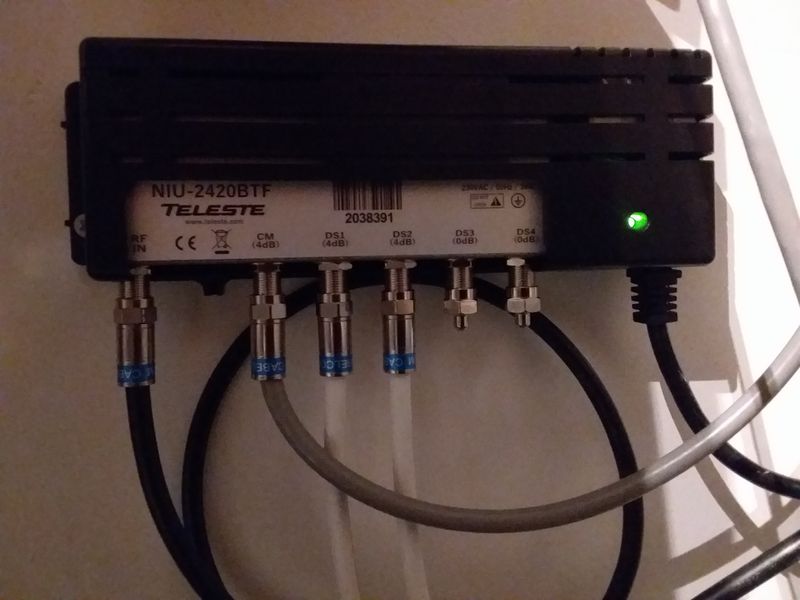

Ik heb een andere coaxkabel geprobeerd, maar resultaat blijft zelfde. Goed om weten is dat mijn andere tv met digibox perfect beeld geeft. Wat betreft de NIU, ik ken dit niet, maar veronderstel dat dit het zwarte doosje is, zie foto. Welke kabel moet ik dan versteken?

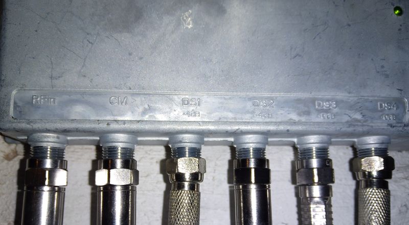

de eerste 2 kabels blijf je af de 2 kabels in midden zijn +4 db de laatste zijn 0db zie foto
Je zit al op het versterkt signaal (4 db, de twee die vrij zijn 0 db versterking).

@Wim99 schreef:Ik heb een andere coaxkabel geprobeerd, maar resultaat blijft zelfde. Goed om weten is dat mijn andere tv met digibox perfect beeld geeft. Wat betreft de NIU, ik ken dit niet, maar veronderstel dat dit het zwarte doosje is, zie foto. Welke kabel moet ik dan versteken?
Op de foto is duidelijk te zien dat er maar 2 coax kabels aangesloten zijn, en beide nu reeds op de +4dB uitgang zitten. Hier kan je niet veel meer aan verbeteren.
Je ziet ook de connectoren van het type zijn dat Telenet gebruikt, dus door de technieker aangebracht.
Het kan natuurlijk altijd zijn dat zo'n connector er niet goed op staat (draadje afgekraakt), of dat de connector niet goed aangebracht is (middelste pinnetje geplooid).
Ik zou die kabel eens losnemen en nakijken ...
Wat ook mogelijk is dat de kabel ergens onderbroken is (tussen NIU en wandcontactdoos).
