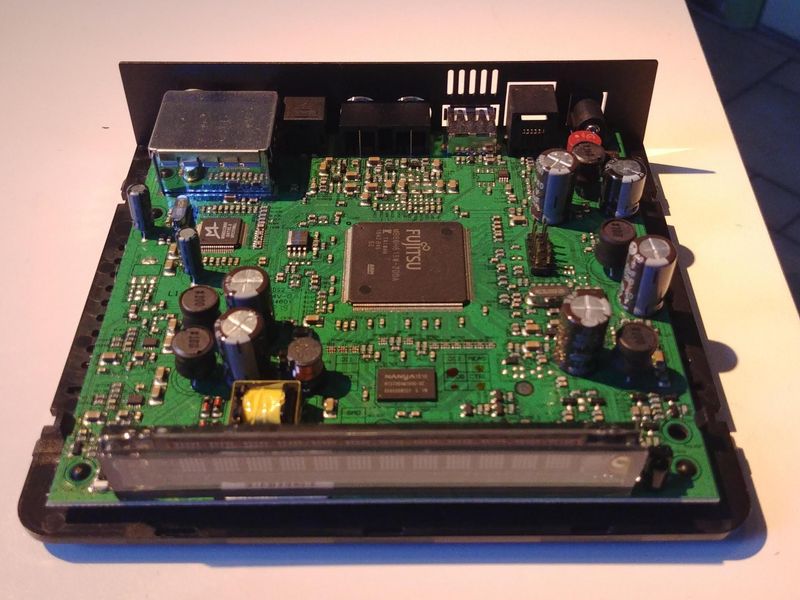

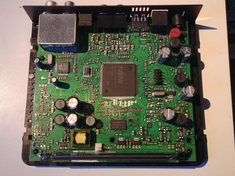

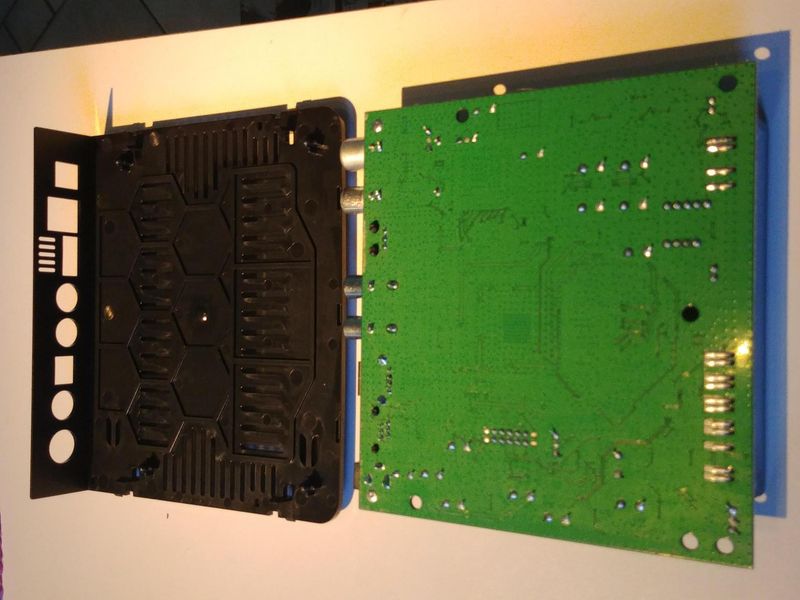

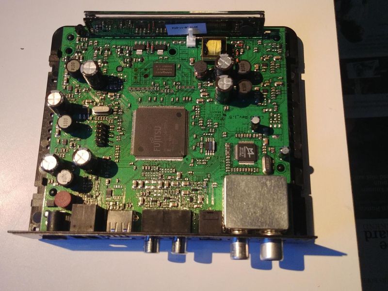

Iemand moet het doen, dus in bijlage vind je nu de "ingewanden" van de Vistron.
Merk op dat de hele behuizing van plastiek is.
Zoals elk Amerikaans radiotoestel als sticker opgeplakt krijgt:"this device must accept any interference received", mag je er dus gerust zeker van zijn dat dit toestel helemaal niet afgeschermd is en alle storingen prima zal ontvangen.
De fabrikant zal wellicht zeggen het volstaat dat de RF-IN en RF_OUT-kubus afgeschermd zijn ... maar in de praktijk lijkt anders.
Binnen enkele dagen kom ik ook nog terug met de "erbarmelijke" ontvangst in vergelijking met een digicorder... maar dan in getalletjes.
't Is om bij te schreeuwen.
Nu... ja... zoveel "vrolijkheid" kon met wellicht niet steken in een plastic bakje van zowat 50 euro.
In vergelijking met een gratis "draad" is dergelijk toestelletje toch al een aardige geste. 😉
--> je bent er goed mee indien er geen externe storingen (koelkast, microgolfoven,... ) in de geburen zijn én je kabelsignaal optimaal is.

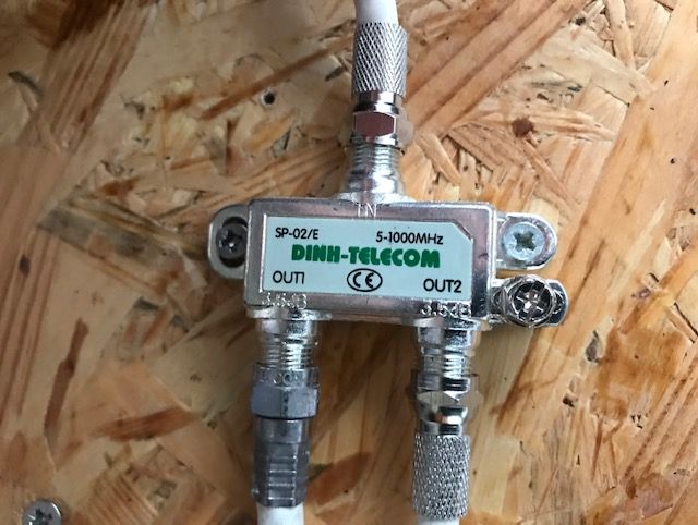

Hallo Netweters
ik heb al de koppelingen vervangen door T-connectoren
de kabel muuraansluiting vervangen door een F- connector T stuk
zie foto
ingang vanaf telenet en twee uitgangen
een voor de Vistron en een voor tv
waarom een T stuk???
bij ons speelt de radio van s'morgens 07.00u tot 20.00u
versterker en Vistron krijgen stroom via een schakelklok
maar wanneer na 20.00u de Vistron spanningsloos is
is er geen signaal meer op de antene uitgang van de Vistron
naar de tv
door deze aanpassingen zijn mijn problemen opgelost
en blijft de Vistron spelen in alle omstandigheden
ik mag de aansteker, rolluiken enz. zoveel gebruiken als ik wil
eindelijk
hopelijk kan deze werkwijze ook helpen bij ander netweters
groeten
ddtt
T stuk F-connectoren
ddtt
@ddtt schreef:ik heb al de koppelingen vervangen door T-connectoren
zie foto ...
Zoals ik in een vorige post schreef waren er 2 mogelijke bronnen van een storing:
Wat jij nu bevestigt, is dat de storing inderdaad afkomstig was van de slecht afgeschermde connectoren / muuraansluiting. Door deze te vervangen met goed materiaal (zie foto) is jouw probleem dus volledig opgelost.
Dat wil dus ook zeggen dat er helemaal niets mis is met de Vistron zelf (de tuner en de HF connectoren zitten volgens bovenstaande foto's netjes afgeschermd) 😊.
