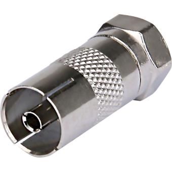

Dag,
Mag ik aan de NIU starten met zo'n fiche (foto) en verder gaan met een standaert coax kabel?
De uitleg over de aansluitingen was duidelijk.Smiley Vrolijk

Ik kan de afbeelding pas zien nadat die goedgekeurd is.
Voor de binnenbekabeling kijk je best op https://www2.telenet.be/nl/business/bedrijvenzone/uw-aansluiting/binnenbekabeling/
Ik meen me te herinneren dat de grote doehetzelfzaken (Brico, Gamma, Hubo, ...) bij de coax-kabels vermelden als ze voldoen aan de telenet normen.
De fiche die je moet gebruiken is een f connector, als voorbeeld zie https://www.coaxkabelwinkel.nl/digitale-televisie-kennisbank/installatie/f-connector-aansluiten/#.XF...

Ja hoor, dat is een coax fiche, dus geen probleem. De F-connector waarvan hoger sprake is bedoeld om rechtstreeks op de coax-kabel zelf (dus een kabel zonder fiche) aan te sluiten. Hetgeen jij toont is gewoon een adapter van schroefaansluiting naar steekaansluiting, en dat werkt prima om er een standaard coax (dus met fiche) op aan te sluiten.
