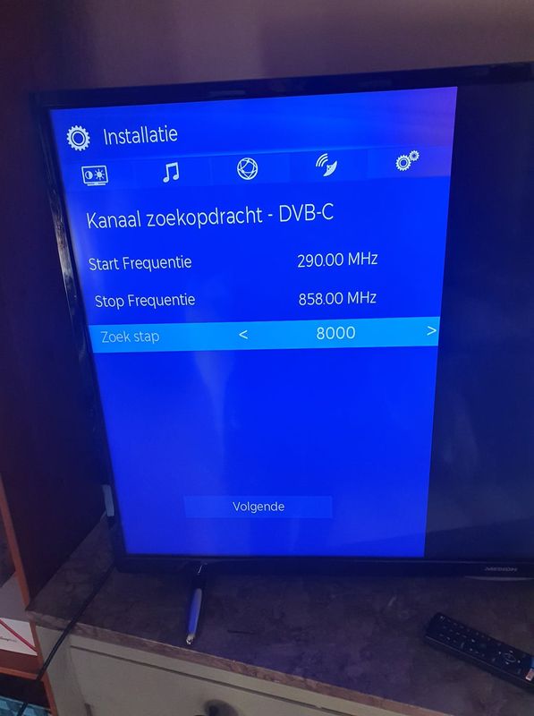

Ik beschik over een Medion MD32029, maar het lukt mij niet om te switchen naar digitaal, de instellingen van de tv staat niet bij de opties op jullie website.
ik krijg bovenstaand scherm maar komt niet overeen met jullie instructies. Kan iemand hierbij helpen?
Titel gewijzigd door Mathieu (mod) | Vorige titel: digitale switch MD 32029
Mogelijk kan je enkel op frequentie zoeken. Geef als stop frequentie 298000 en geef dan volgende.
Met deze twee frequenties heb je alle tv zenders van het compact signaal. Het scherm dat het gelukt is zal niet op kanaal 55 staan. Maar dat maakt niets uit.

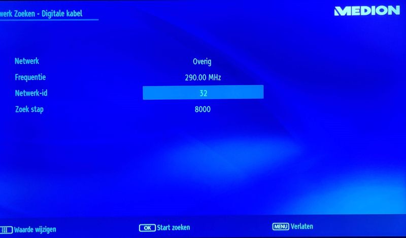

Heb je bij de instellingen voor digitaal zoeken geen optie: 'netwerk zoeken'. Daar zou je wel de correcte parmeters zoals de frequentie en netwerk ID moeten kunnen ingeven.
Uit mijn ervaring met medion tv's kan het wel zijn dat deze zelfs dan nog veel meer zenders vindt dan enkel die van het compact signaal. Hierdoor zou het kunnen dat er ook redelijk wat gecodeerde zenders tussenzitten. Dus het kan wel zijn dat je wat moet zoeken om de juiste zenders allemaal te vinden. De zenders van het compact signaal zou ik dan proberen sorteren en vooraan zetten.

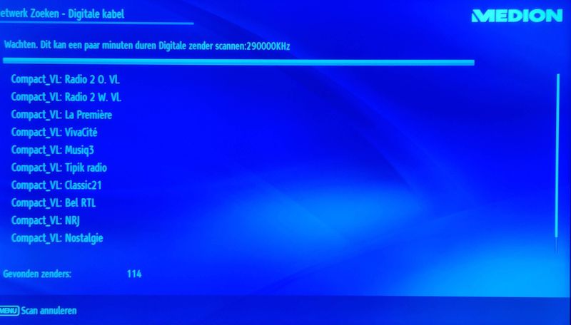

Mijn met Medion gaat het zo:
@Cos_95 schreef:Uit mijn ervaring met medion tv's kan het wel zijn dat deze zelfs dan nog veel meer zenders vindt dan enkel die van het compact signaal. Hierdoor zou het kunnen dat er ook redelijk wat gecodeerde zenders tussenzitten.

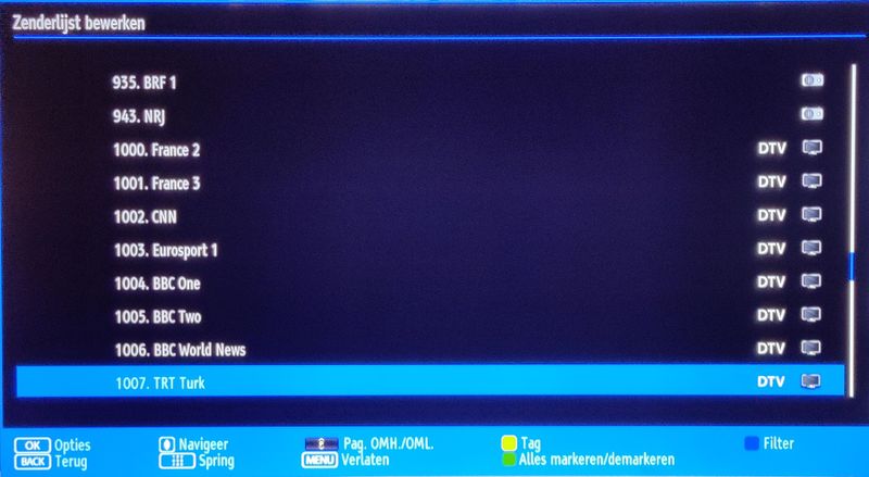

Inderdaad, na de scan (zie vorige post) krijg ik volgende zenders:
