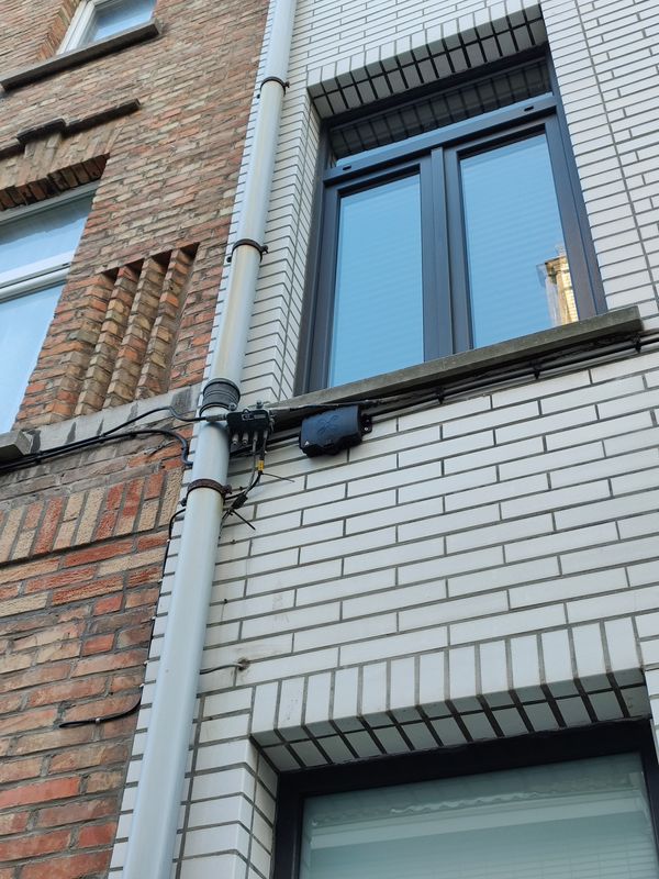

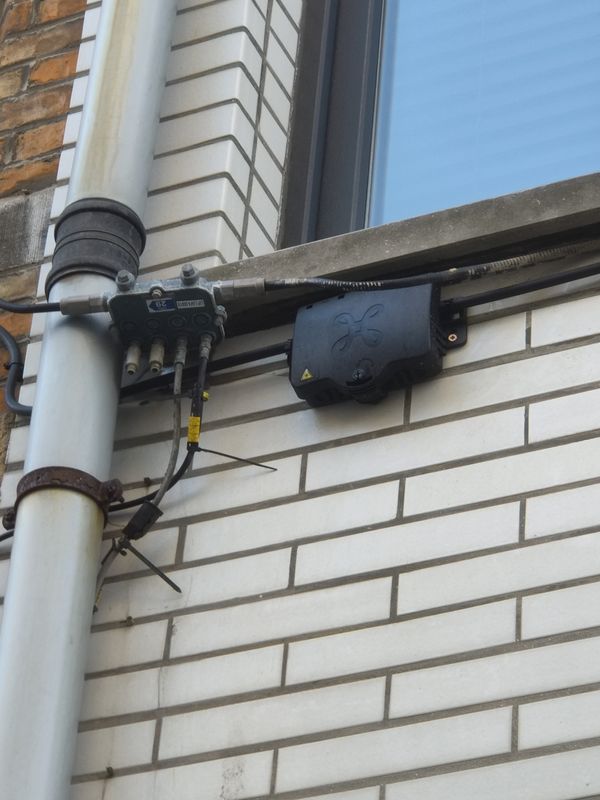

Toeval of niet, de blokjes zijn zo ongeveer begonnen toen Proximus gestart is met het installeren van de fiber-voorzieningen in onze straat. Men heeft het fiberbakje vlak achter/naast Telenets distributiepunt op de gevel, gemonteerd. Het distributiepunt hangt er ietwat anders bij nu en een stuk kabel dat voorheen netjes tegen mijn gevel liep hangt nu los. Het distributiepunt heeft zo te zien enigszins plaats moeten maken voor het fiberbakje.

@Ex-Netweter wanneer ik jouw posts lees, vermoed ik toch dat het plaatsen van het nieuwe Fiber bakje een impact heeft gehad. Misschien hebben ze bij het plaatsen ervan de drop/tap van Telenet beschadigd of één van de connectoren. Ook de kabel die voorheen bevestigd was een de gevel en nu los hangt kan een invloed hebben.
Lijkt mij dat een netwerk technicus van Telenet hier naar zal moeten komen kijken. Mogelijks zal dit gebeuren eind april, maar zoals ik het begreep kon me je daar geen informatie of details over geven. Een technicus die de binneninstallatie komt plaatsen/nakijken, zal aan de installatie op de gevel helaas niets kunnen wijzigen/oplossen.

Misschien ben ik een muggenzifter, en valt het startschot van de schommelende BER-waarden en - inmiddels sporadische - blokjes op mijn teevee toevallig samen met de plaatsing van dat patserige fiberbakje; hierbij twee foto's:
