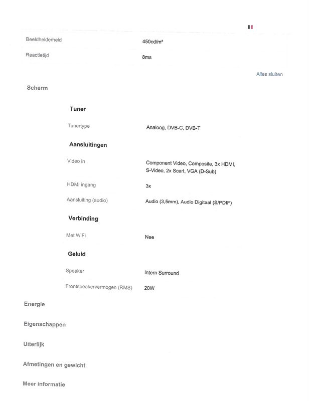

Volgens mijn gevonden info over sony KDL26S400 is er een DVB-C  cable en een DVB-T tuner aanwezig.  d

In de technische specificaties in de handleiding zie ik dat deze tv enkel MPEG-2 MP@ML ondersteunt.
Zou het daarmee kunnen te maken hebben? Omdat hij het geluid wel afspeelt, maar video niet.
Kan niet meteen terugvinden wat het compact signaal gebruikt.
    Wheng | Krak
Berichten: 7489
Telenet signaal switch bij Sony tv KDL26S4000
@Wheng het gebruikt de codec AVC, MPEG4.
dat kan de reden zijn, audio is MP3 dus in leesbaar door de tv.

@luc55 topic eens goed doorlezen, het beeld is MPEG4 (dat kan de tv in dit topic niet aan) geluid is MPEG2 (dat kan de tv wel aan) daarom dat die tv in dit topic enkel geluid kan afspelen.
