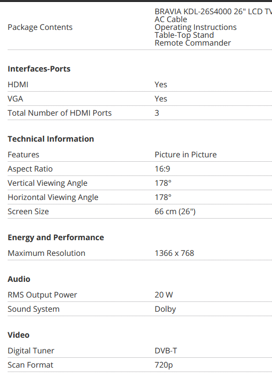

Ik heb een Sony tv KDL26S4000, en moet de Telenet signaal switch doen. Van analoog naar digitaal, Volgens de specificaties is de nodigeDVB-C tuner aanwezig in het toestel.Ik heb het stappenplan van Telenet gevolgd en de digitale setup gedaan. Doch na de keuze kabel krijg ik geen keuze voor Telenet maar zie ik wel de optie om de frequentie 290000 en 00032 in te geven (frequenties voor een Sony tv ) Daarna zoekt hij automatisch naar de zenders.Na deze stap zie ik dat alle digitale zenders aanwezig zijn, via digitale epg
kan zelfs een geluid horen. Maar geen beeld, geen video aanwezig,
Graag wat hulp om dit probleem op te lossen.

hij heeft een tv met dvb t ontvanger geen dvb c ontvanger met kaartje gaat er niets veranderen

mijn tv is ook meer dan 10 jaar oud en ik kon ook geen enkel kanaal meer ontvangen ook met de gedachte gespeeld een nieuwe tv kopen .
Maar dat is nu opgelost op mijn oude tv heeft terug mijn kanalen met een nieuw kastje aan te kopen en dat is goedkoper dan een nieuwe tv .
