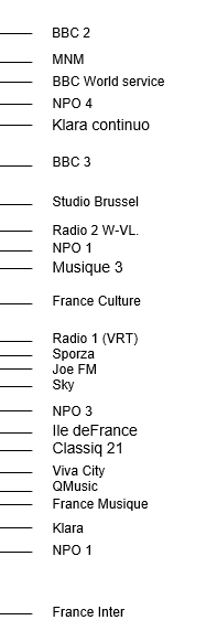

Ik veronderstel dat je de FM frequenties bedoelt.
Ik heb de frequenties niet, maar wel de volgorde van de laagste naar de hoogste. (komt uit een sjabloom dat ik vroeger gemaakt heb om op gemakkelijker de zender te kunnen lokaliseren met de draaiknop)
Hierbij een kopie van dat sjabloon. De schaal is lineair. Een grotere afstand tussen twee zenders betekent dus een groter frequentieverschil)

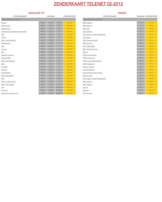

Op de telenet website vind ik de FM-frequenties niet meer terug, maar ik heb hier nog een telenet-zenderlijst gevonden uit 2012. Ik denk dat de frequenties voor FM hetzelfde zijn gebleven.
De zenderlijst is sterk afhankelijk van waar je woont.
In Antwerpen is dat nagenoeg de complete lijst van het vroegere Integan, waarbij Radio 1 en 2 op 88.0 en 88.4 MHz zitten, gevolgd door de overige VRT-zenders, daarna Nederland, Duitsland, de Waalse en Franse zenders. Allemaal nogal "logisch samen gezet.
In West-Vlaanderen is dat een quasi kopie van de WVEM-tijd en daar zit alles op andere plaatsen.

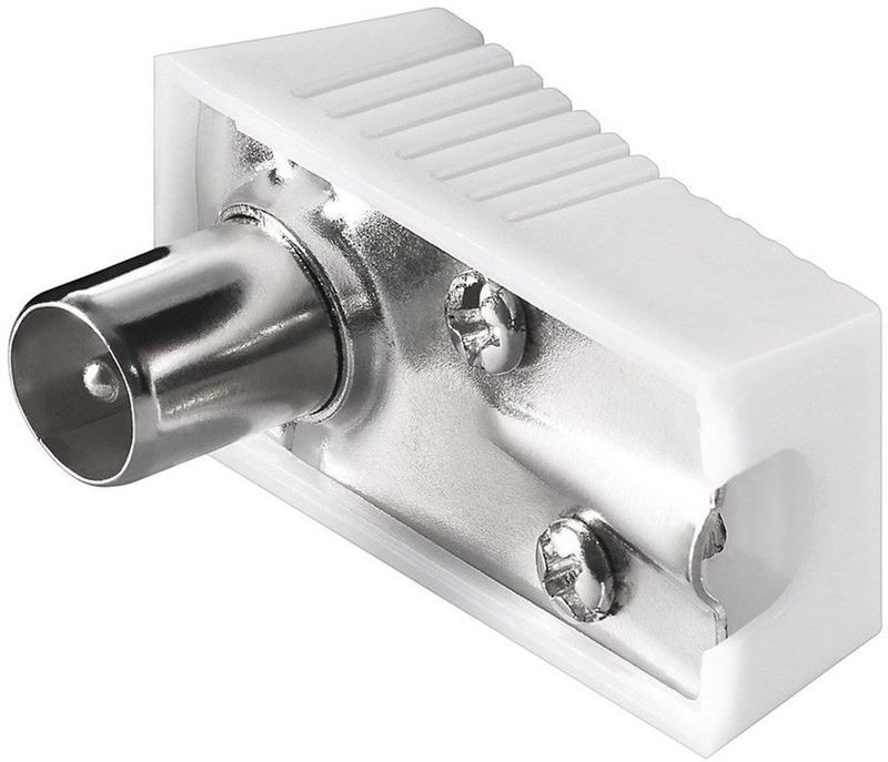

Daar zat ondertijd een logica achter: de kabels en connectoren waren niet altijd van optimale kwaliteit.
Je ziet nu wel hoeveel moeite sommigen moeten doen om een deftig digitaal beeld tevoorschijn te toveren zonder blokjes.
Dit is een voorbeeld van een slechte connector die prima storingen kan ontvangen van buitenaf.
Doordat er inferieur materiaal werd gebruikt, was er tamelijk veel kans op instraling door de "echte" zenders in de lucht.
Vergeet niet dat de kabel nog dateert van het tijdperk dat er een BRT/RTB-monopolie was! Hun netten zonden maar uit vanuit 3-4 landelijke plekken (Veltem, Aalter, Genk en Schoten) en met een vrij krachtig vermogen.
Zodoende zocht men ter plekke steeds naar de minst ingestraalde frequenties op de kabel.
In het Brusselse probeerde men 91.2, 93.2, 91.7, 93.7 te vermijden omdat respectievelijk Musiq3, Radio 21, Radio 1 en 2 op die frequenties zitten.
In de Egem/Aalter-regio werd dus o.a. 95.7 en 98.6 vermeden waarop Radio 1 en 2 sterk uitzenden.
In Antwerpen was lange tijd alles "leeg" onder de 90 MHz, zodat ze daar een meer logische volgorde van zenders op de kabel zette.
De eerste "storing" in die regio kwam er door Radio 3, later Klara op 89.0 MHz, een frequentie die bij de oprichting van Radio Donna (nu MNM) door hen werd overgenomen.
Ik meen me te herinneren dat de kabeldistributiemaatschappijen soms de "veilige" frequenties gebruikten die in een andere regio gebruikt werden: aangezien de landelijke zenders die frequentie gebruikten in een andere regio, neem bvb. Klara in Limburg op 89.9 MHz, kan je die frequentie op de kabel gerust aan Klara toekennen in West-Vlaanderen.
Er is was toch geen kans dat de openbare omroep een zender zou zetten in West-Vlaanderen op een frequentie die ze ook in Limburg gebruikten. Ze gingen zichzelf toch niet storen, wel?

Dus kijk uit met de lijsten die je nog ergens vindt: per regio zijn ze anders.
