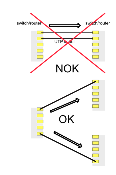

Wat betreft de UTP
Eigenlijk zelfde advies als hierboven: gewoon proberen met de 2 UTP's te verlengen.
Indien geen goed resultaat, kan je inderdaad best een switch plaatsen zoals vorige poster aangeeft.
Deze switch plaats je in het washok.
Van de modem naar de switch gebruik je 1 UTP kabel.
Vanaf de switch kan je verschillende kabels laten vertrekken.
Als je in het washok ook WiFi nodig hebt, heb je misschien geen extra switch nodig.
Plaats in het washok een Access Point met meerdere LAN aansluitingen (of een router in AP mode), daarop kan je dan de kabel(s) naar de overkapping aansluiten.
Of de gratis Telenet WiFi booster...
