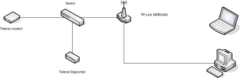

Philippe, hij heeft inderdaad aangegeven dat hij maar 1 kabel heeft, maar hij kan er toch gewoon ééntje gaan kopen in de winkel 😀 en een switch aan het uiteinde zetten van zijn kabel.
Ik heb een voorbeeld dat ik op internet heb gevonden hoe deze opzet kan zijn :
https://www.pietershotspot.net/blog/Telenet.jpg
wat betreft die IPTV router, bij sommige routers kan je verschillende iptv poorten openstellen, zodat deze automatisch de juiste settings hebben voor IPTV.
Je kan deze inderdaad gewoon op je HGW aansluiten maar als je maar één kabel hebt die naar je living gaat en je de router ook in de living wil zetten heb je geen keuze . Je moet dan gewoon alles aansluiten op je eigen router maar de IPTV poort configureren waar je de digirecorder ophangt.
Wat betreft de Hirschman INCA. Dit is inderdaad wel overkill maar zo heb je wel snel internet 😃
Wat betreft die VLAN’s , als je uw Vlan’s goed opzet , zijn er geen snelheidsverliezen integendeel. Ik heb de test zelf gedaan bij mij thuis met gewoon materiaal en professioneel materiaal. Het enige dat je niet mag doen is loopings in je netwerk brengen door de verkeerde configuratie. Hierdoor heb je natuurlijk snelheidsverlies en drops op je netwerk.
De VLAN-standaard 802.1Q kent reeds voorzieningen voor QoS, volgens de standaard 802.1P.
Broadcasts worden beperkt tot de VLAN zelf, hierdoor is er dus minder, dikwijls nutteloos, verkeer op het totale netwerk waardoor de snelheid en beschikbaarheid positief beïnvloed worden.
Dus hierdoor zal je dus zeker geen vertragingen hebben.

@Ex-Netweter het voorstel van @kristofDW "met het tekening" verduidelijkt lijkt mij toch de meest eenvoudige/aangewezen oplossing, nee?
eventueel wel een gepaste switch kiezen (IGMP snooping support)
