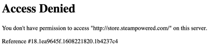

Access denied op random sites
Al drie dagen krijgen we op een aantal random websites de melding "Access denied" oa. steam en asos.
Zowel op mac als pc, in meerdere browsers (ffx, safari, chrome op mac, chrome, edge en opera op pc), zowel met als zonder adblockers getest.
Als we via mobiele data naar deze sites gaan, werkt het wel.
We hebben onze dns naar ide van open dns gezet, dat helpt niet.
We hebben de modem 15m uitgetrokken en herstart, helpt ook niet.
De telenet support dienst heeft me naar hier gestuurd om julllie hulp in te roepen.
Er zijn gelijkaardige posts online te vinden, maar nergens een oplossing.
Een post hier van vorig jaar https://www.netweters.be/t5/Instellingen-software-hardware/Access-Denied/m-p/73556
Bedankt alvast voor alle hulp!

@Eave  Probeer eens diezelfde netwerken maar door er Https voor te zetten. Nog hetzelfde probleem. Ik heb die site https://store.steampowered.com/ eens geprobeerd en dat lukte. Via http en dat werd automatisch omgeschakeld naar https.

Bedankt voor je tip. Geeft helaas nog hetzelfde probleem.
Ondertussen via VPN getest en dan werken die sites wel.
Ik heb nog wat zitten zoeken naar gelijkaardige gevallen, daar melden een aantal gebruikers dat het ligt aan een blacklisted / verdachte IP adressen die ze van hun ISP aangewezen kregen.
Ik heb even gevraagd aan de support of ze dat kunnen testen en ons een nieuw IP toewijzen.

Voor anderen die in de toekomst iets gelijkaardigs hebben: het lang uittrekken van de modem heeft niet geholpen. Na nog wat verder neuzen online, kwam ik veel posts tegen van gebruikers waarvan het IP adres geblacklist was.
Op https://www.akamai.com/us/en/clientrep-lookup/ bleek ons IP adres een "bad risk score" te hebben door een "scanning tool".
We zijn na een gesprekje met onze 13-jarige die python tutorials aan het volgen is, erop uitgekomen dat hij een IP logger gemaakt had  alsook een auto-clicker. We vermoeden dat dit er voor iets tussen zit...
Ik heb een request to investigate IP ingediend en sinds gisterenavond werken de betrokken sites weer allemaal. En aan de 13-jarige uitgelegd wat een localhost is en hoe hij dat moet opzetten om te "spelen".
