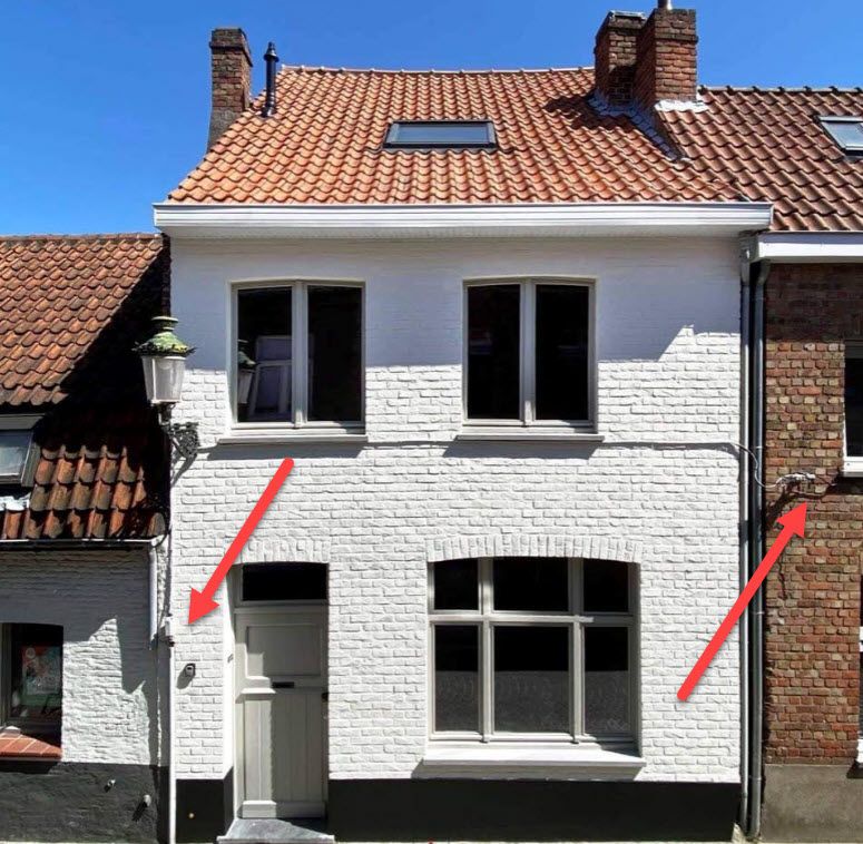

Ik ben wel wat "nerveus", zeker met het oog op telewerk dat het donderdag wel in orde zal komen. Ondertussen heb ik gemerkt, dat we voorzien zijn van "gevelbekabeling" (zie foto). Ik denk echter dat er geen aftakkabel in die kast met nutsvoorzieningen binnenkomt. De rode pijl links is waar de nutsvoorzieningen binnenkomen. Dus hopelijk kan de technieker dat in orde brengen.
Dus binnen is alles ontzettend proper in orde gebracht, met de UTP kabels uit de kamers naar die kast + waar de TV moet komen is er ook een soort aansluiting die ook naar die kast gaat. Maar daar moet er dus een modem in komen 🙂
Ik heb dus gekozen voor een comfortinstallatie (geen aankoopbevestiging gekregen, maar wel bevestigd via Telenet center dat ze 23/12 effectief komen). Ik weet bv ook niet of ik mijn oude modem moet meenemen. Stress, stress, stress 🙂

ze hebben een toestel om de kabel te zoeken
zie je een kabel van de gevel verdeler in je huis gaan
ander trekken ze een nieuwe
best dat je deze centrale zet om de ontvangst van wifi beter te maken
de nui mag in een kast  best niet in buurt van elektrische kast (storing)
de technieker zal dat eens zien en tips nog geven als er nog kabel moeten getrokken worden
hij zal je kabel geven daarvoor als er geen meer is of als de kabel in slecht staat is

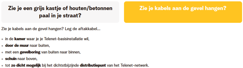

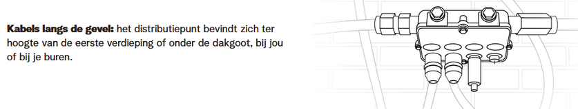

@NicolasBE  De klant moet ook de buitenkabel voorzien, lang genoeg tot aan het aansluitpunt van Telenet.
Hier vind je meer info.
Om zeker te zijn dat de installatie kan doorgaan breng je best zelf al een kabel naar binnen, laat deze opgerold buiten hangen zodat de technieker deze kan aansluiten.
Misschien dat @igvfer dat nog kan verduidelijken als ik het niet helemaal juist uitleg.
Screenshots van die pagina:

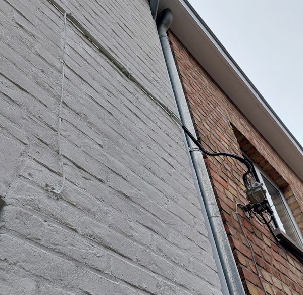

@igvfer Zou het kunnen dat dit dat wit geverfde kabeltje is dat binnenkomt? (Redelijk dun). Vindt wel niet binnen waar dit aankomt... Tenzij dat ergens op die contactdoos zou zitten?
Berichten: 8003
Aftakkabel aanwezig bij verhuis?
@NicolasBE  Het ziet er naar uit dat het dat kabeltje is. Ik zou het vervangen door een nieuwe kabel en deze laten toekomen waar jij het wil. Want dit kabeltje ziet er niet naar uit dat het nog voldoende kwaliteit heeft voor een goed (internet) signaal.

oude kabel moet weg is de kabel naast en boven raam dus
hij gaat de oude er uit trekken en gat groter uitboren en nieuwe stekken
als je zelf niet handig ben laat het uitvoeren
kan zijn dat hij geen tijd heeft  om dit te doen dan wordt het later ingeplant
maar hij zal zien wat hij doet of wat je nog kan doen
