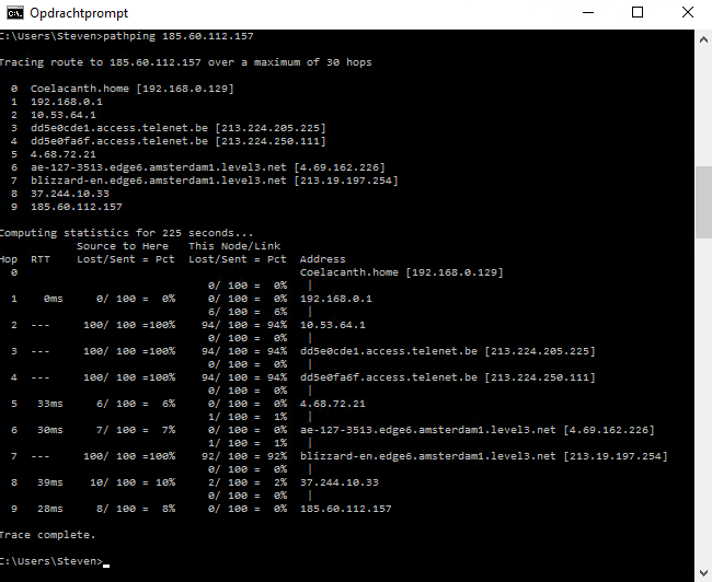

Sinds kort merkte ik problemen met lag tijdens het spelen van online games (WoW).
Bij verder nazicht van mijn verbinding kon ik vaststellen dat mijn bandbreedte dik oké is (190 mbps) en dat de initiële verbindingen allemaal correct verlopen.
Echter bij traceroutes/pathpings valt me op dat mijn verbinding ipv van de router (default gateway) niet rechtstreeks met een telenet-node verbindt maar eerst nog loopt via een extra intern adres (zie hieronder).
Dit adres verliest gemiddeled 95%+ van alle packets die er naartoe worden verstuurd. Ik vermoed dan ook dat dit kwalijke gevolgen heeft voor mijn kwaliteit van verbinding.
Daarom wou ik eens weten:
-WAT is dit adres precies en heeft dit invloed op mijn verbinding?
-Hoe kan ik dit laten aanpassen/verder onderzoeken/... ?

kan je inderdaad niets aan doen
als ik ook een ping doet kom ik ook uit op 4.68 (veronderstel backbone L3 )
dus ik veronderstel dat er een routing opzit om alles via daar te laten gaan
de andere zullen interne routings zijn die niet speciaal op pings andwoorden (waarschijnlijk met failovers en loadbalancers )
om dit op te lossen kan je niets doen
buiten telenet contacteren om re routing in te stellen , maar vrees dat ze dat niet zullen doen als dat niet zo gemakkelijk is
