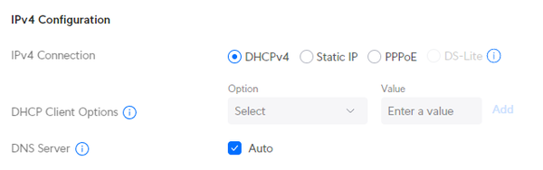

In UDM staat ook dhcp aan:

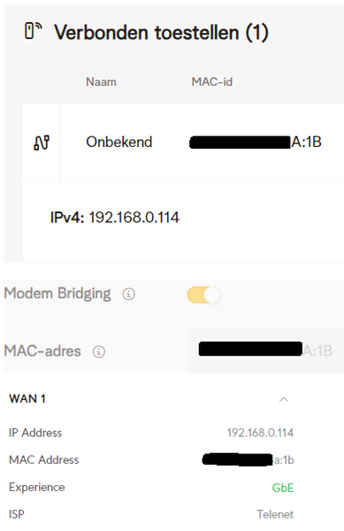

Mac adres bij bridging is wat er bij verbonden toestellen staat, komt ook overeen met wat er in ubiquity ui bij WAN poort staat, en via SSH console in if config..
