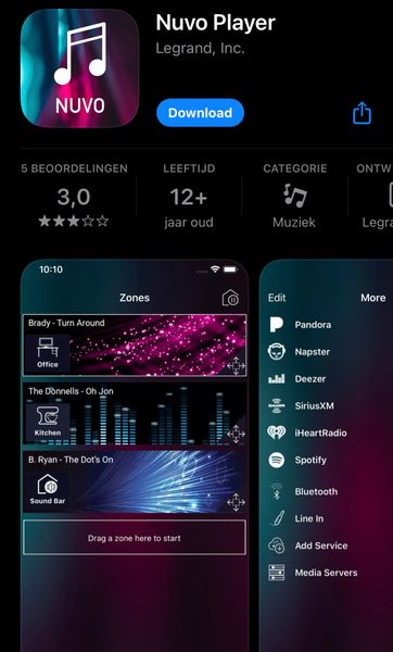

Ik ben net verhuisd en heb in mijn woning 4 muziekversterkers van NUVO opnieuw aangesloten op het netwerk. 3 hiervan zijn bekabeld en 1 is via de WIFI verbonden. Een IP scan toont aan dat de versterkers wel degelijk in het netwerk door de router zijn opgenomen, maar toch kan ik de versterkers met de NUVO App niet connecteren? Ik heb de versterkers getest in de vorige woning en ook op een ander adres met een Proximus router. Daar werkt alles perfect? Op de huidige Telenet router heb de Firewall al open gezet, maar steeds zonder succes? De helpdesk van de fabrikant (Legrand) stuurt ons door naar Telenet. Alvast dank voor support! Grt, JanC1

Het gaat inderdaad over de NUVO Player App van legrand.
Ik vermoed dat je daar een account hebt moeten aanmaken. Moet je dat account eens niet updaten? Al blijft mijn initiële vraag over hoe alles is aangesloten, interne IP adressen enz. anders blijven we als een blinde naar een ei slaan.
Hierbij de IP adressen...
Blijkbaar zijn de NUVO's aangesloten via DHCP op uw Telenet HGW (Telenet modem router). Je zal ook een account hebben moeten aanmaken vermoed ik. Dan zou ik dit account eerst eens opnieuw installeren of updaten want die is niet op de hoogte van de nieuwe situatie denk ik.
Beste,
De Toestellen zijn inderdaad op DHCP gezet. Ik had eerder al 1 van de versterkers mee genomen naar een andere installatie en daar op Vast IP adres gezet, maar ook op een vast IP adres, krijg je geen verbinding. Voor de NUVO app is geen account nodig.
Als je inlogt in Spotify kan je wel soms verbinden met 1 van de versterkers (zonder NUVO te gebruiken). Het is dus echt iets die de APP verhindert connectie te maken met het netwerk?
Ik heb al meerdere keren de Nuvo App verwijderd en opnieuw geinstalleerd, Spotify account overal uitgelogd, versterkers terug naar fabrieksinstellingen, etc...
