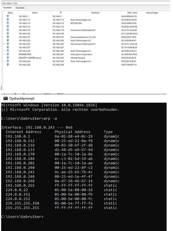

Hierbij de IP adressen...
Berichten: 7460
Connectie met NUVO-app
Blijkbaar zijn de NUVO's aangesloten via DHCP op uw Telenet HGW (Telenet modem router). Je zal ook een account hebben moeten aanmaken vermoed ik. Dan zou ik dit account eerst eens opnieuw installeren of updaten want die is niet op de hoogte van de nieuwe situatie denk ik.
