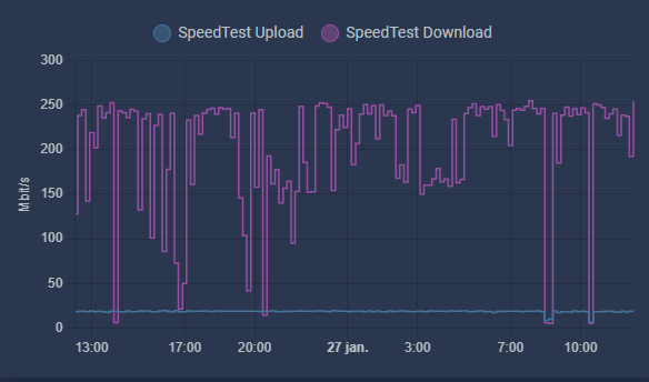

Ik heb volgende probleem:
Ik gebruik cameras en een huis automatisering.
Ik moet doormiddel van port forwarding mijn apparaten en servers kunnen bereiken van buitenshuis.
Voor de camera's kan ik geen vast ip adres instellen dus moet ik dat doen door reservering op mac adres.
Dat ondersteunt de standaard router niet dus heb ik een mesh netwerk waarin ik de camera's een ip adres geef op basis van mac adres.
vervolgens gaf dat problemen want de Telenet router bleef ip adressen versturen en heb toen een zogenaamde modem only router gekregen. Dit bleek niet correct en ik had gewoon een router zonder wifi.
Na veel gedoe heeft de TD de dhcp voor me uit gezet en problemen waren van de baan.
Nu valt tegenwoordig mijn internet naar bijna nul en op advies van de helpdesk heb ik de modem een reset gegeven. Vanaf dat moment krijg ik weer ip adressen van Telenet toegewezen.
Nu komt ik niet bij de port forwarding van mijn eigen router en dus is camerasysteem en automatisering onbereikbaar. Gevolg onbeveiligd geen verwarming en alles donker. 😉
Helpdesk zegt me dhcp uit te zetten maar dat kan op de router die ik van Telenet heb niet.
Dan moet het weer op mijn eigen router maar dan heb ik geen ip reservering en het heeft gewerkt. Ik wordt er niet alleen moedeloos maar ook boos van. En internet blijft ruk
Het overzicht hierboven doe ik elke minuut een test en je ziet duidelijk dat het bij tijden helemaal naar beneden gaat zelf on de upload snelheid komt.
Op die momenten is er dan geen connectie mogelijk.
Al maanden roept men er is een probleem op Hamont 't Lo en daar gaan ze 2 februari mee aan de slag maar voor nu heb ik dus niks meer en als dit opgelost wordt ga ik na 2 februari natuurlijk weer moeten resetten en begint het weer opnieuw. Heeft iemand dit soort problemen ook en belangrijker is er wat aan te doen.
