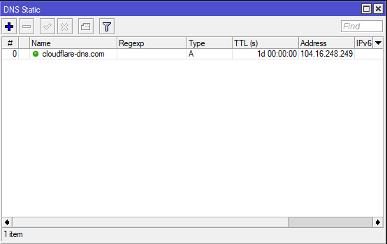

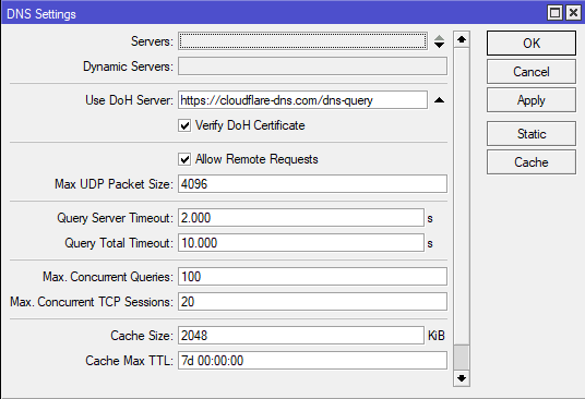

Beste Stefaan en andere Netweters. Ik heb de oplossing hoe je deze kan gaan instellen op de Mikrotik router. Ik heb bij Stefaan per ongeluk op oplossing gedrukt en weet niet hoe deze ongedaan te maken. Ik heb het volgende gedaan op de Mikrotik router. Ik ga hier screenshots van maken. Ik hoop op deze manier veel Mikrotik gebruikers te hebben geholpen.

@Telebid
Ik heb de "oplossing" markering bij mijn post ongedaan gemaakt.
Ik heb eveneens uw afbeeldingen goedgekeurd.
Bedankt om dit te posten 😊

Dit is zeer graag gedaan Stefaan bedankt.
