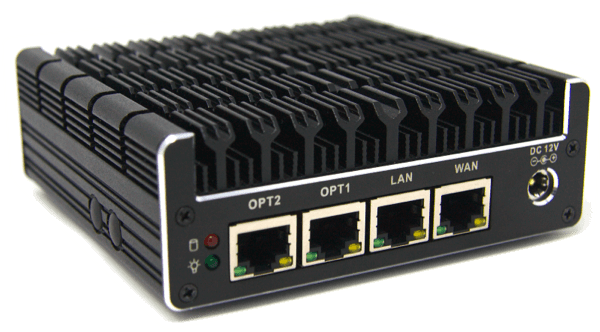

Wanpoort: ik bedoelde de wan-poort op yangling pfsense firewall (inbound) ,niet de blauwe op de telenet router, die inderdaad (voorlopig) niet gebruikt wordt.
Op de yangling pfsense firewall zijn er inderdaad 4 ethernet poorten waarvan lan1 de "wan-poort" is, lan2 de dhcp lan-poort. Deze is hardwarematig gelijk aan de Protectl
De lan2 poort en de twee overige kunnen ook gebruikt worden voor vlan 's te maken.

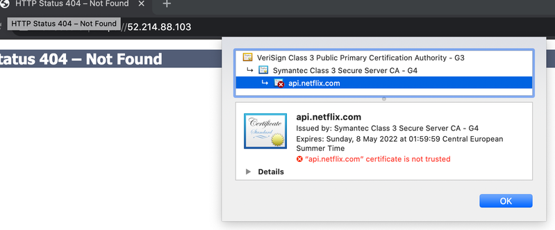

De eerste log regel gaat denk ik weldegelijk over een uitgaande connectie:
| Aug 12 06:48:37 | LAN | Default deny rule IPv4 (1000000103) | 192.x.y.z:50802 TELENETTVBOX.localdomain | 52.214.88.103:443 | TCP:PA |
Normaal bevat de eerste IP kolom de source, en de tweede de destination ( een adres in AWS waar Netflix voor een gedeelte op draait). Interessant artikel hierover trouwens.

De pfsense heeft 4 poorten in te stellen naar keuze en deze kan overweg met vlan's
poort1 = wan poort verbonden aan een lanpoort van de cv8560E
poort2 = lan1 poort / dhcp = vlan 10 ; deze wordt doorverbonden aan een unmanaged switch met daaraan pc, printer,....
poort3 =lan2 poort = vlan20 verbonden aan een andere poort op de cv8560E
poort4 = tagged trunk naar managed switch
Op managed switch worden de vlan10 gebruikt voor de TV, AP, sonos,.
Op de vlan20 enkel de TVBOX
Dit zou een propere oplossing zijn.
