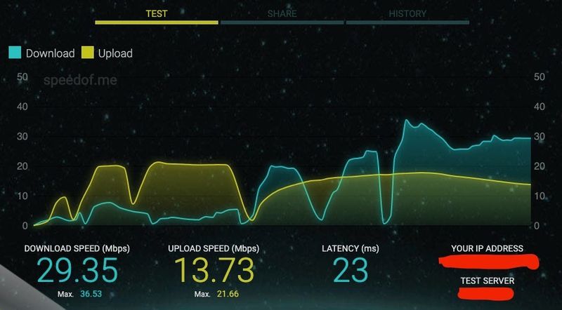

Heb een screenshot...kan iemand mij dit verloop van een speedtest verklaren, of is dit normaal?
Heb je die speedtest gedaan met een kabelverbinding (dus geen wifi)?
Was je rechtstreeks verbonden met de modem?
Was er op dat ogenblik niets anders actief op je netwerk dan de speedtest?
Indien je op deze vragen telkens ja antwoordt, dan is het niet normaal.

@Hugo-HGeef mij de link eens van jou speedtest.
Verre van normaal.
op de modem...en niets anders aktief...
Vorige keer dat de telenet technieker hier was, en de 8560 vervangde door de 7160, voerde deze een test uit rechtstreeks op de kabel, dus zonder modem, en daar haalde die speeds van soms 200Mbs...triestig...
Het probleem doet zich bij ons 's avonds meer voor dan overdag...maar als ik dan bel, en ze voeren een modemtest uit, is volgens hen alles ok...
Ik neem telkens screenshots, maar daar zijn ze niet echt in geinteresseerd blijkbaar...
Deze problematiek is er reeds vanaf we hier komen wonen zijn, een 9-tal maanden terug... en nog steeds niet opgelost.
Ik vraag me af of die speedtest "normaal" eruitziet, maar denk het niet echt
de speedof.me connecteert met frankfurt server...
Het fijne aan deze speedof vind ik dat je het verloop kan zien... en zo zie ik dikwijls dat de test moet herstarten vanaf 0% omdat deze blijkbaar ff connectie onvoldoende of kwijt was... geen enkele andere speedtest laat dat zien
