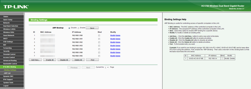

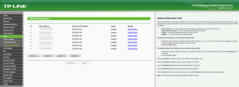

Ik heb een TP-Link Archer C7 en daar kan dit op twee manieren:
IP & MAC Binding
Maar dit krijg ik op een of andere manier niet gedaan (vandaar dat ARP Binding op disable staat), dus ik gebruik deze:
Address Reservation
Werkt perfect! (Al kan ik op al mijn toestellen ook zelf een static IP toekennen...)
