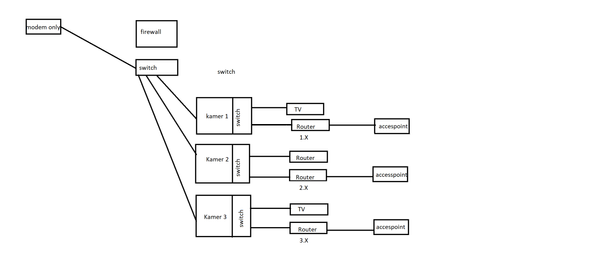

Ok welke held kan mij helpen xD de setup is simpel ( not )
dus ik heb een modem only
die gaat in een switch
vanuit de switch gaat er 1 UTP naar elke kamer
in elke kamer staat terug een switch met daarin een ubiquity edgerouter X met een nighthawk EX7700 accesspoint en een digicorder ( rechtstreeks op de switch )
dus de digicorder krijgt een extern IP
de router ook
vanaf de router intern IP naar de accesspoint ( so far so good )
nu wil ik een firewall zetten achter mijn modem only, PFSense, clearOS maakt al niet uit zolang ik maar de firewall kan dichtzetten en eventueel spam en rommel uitfilteren vanaf de modem. natuurlijk is nu het probleem dat elke digicorder een intern IP krijgt inplaats van een extern IP. ik heb het geprobeerd via een VLAN ( mijn firewall heeft 2 netwerkkaarten ) maar of ik doe iets verkeerd of er is een ander probleem maar hieruit gebeurd niets dan krijgen de boxen of mijn andere apparaten zelfs geen IP.
Dus wil iemand een gokje wagen begin er gek van te worden 😛

Indien ik u goed begrijp (een schema ware handig) heb jij in elke kamer (hoeveel?) een switch met daaraan een router en een digicorder/box staan? Heeft de router in elke kamer dan ook een ander extern IP adres?
De digicorders komen allemaal samen op de switch aan de modem-only en bypassen dus de routers in de kamers.
Naar elke kamer gaat slechts één UTP vanuit de switch aan de modem-only?
Uw Firewall heeft twee netwerkkaarten. Dan zou je mss aan de firewall twee switchen moeten voorzien, eentje dat naar de routers leidt en een tweede die naar de digicorders leidt. Dus twee UTP kabels naar elke kamer. En dan in uw firewall zorgen dat de diigicorders een extern IP krijgen, dus geen DHCP op het tweede netwerk.
Er is maar 1 kabel in elke kamer en er kunnen geen bijgelegd worden zonder alles open te breken. hierbij een "schema" en inderdaad elke kamer krijgt een apart extern IP.
Ik wil dus hetzelfde blijven doen maar gewoon door een firewall.
De opzet kan inderdaad simpeler. Je moet van je modem only naar de firewall en vandaar naar de switch. Dit zal de veiligste oplossing zijn.
Wat betreft de tv's in de kamers, moeten deze interactief zijn of niet, want anders hoeven deze switchen niet en kan je gewoon de router plaatsen met eventueel een extern AP indien nodig.

het zou inderdaad zo moeten
modem only -> firewall -> switch -> naar de kamers.
De digicorders moeten interactief zijn voor play more, terugspoelen en dergelijke. ik ga eens kijken naar die High speed internet over coax adapter echter heb ik overal ook maar 1 coax dus zou dit werken op een splitter?
