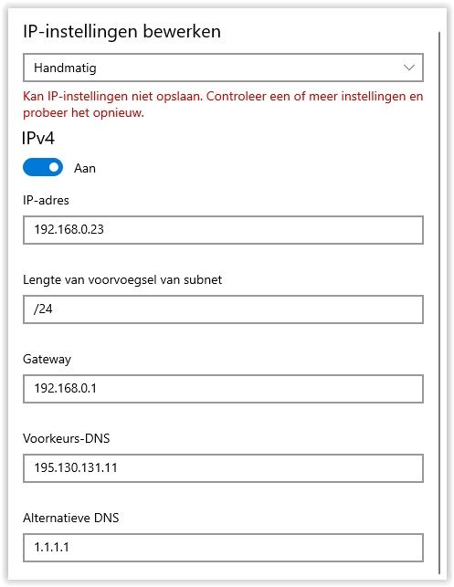

. Ps, ik heb ergens gelezen dat je als particuliere klant geen vast IP adres kan zetten. Enkel voor Business-netwerk klanten.

Afbeeldingen moeten eerst goedgekeurd worden. Nadat ze goedgekeurd zijn, kan het ook nog iets duren voor de driehoek verdwijnt en plaats maakt voor de afbeelding.
Ondertussen zijn uw afbeeldingen goedgekeurd.
Voor lengte geef je gewoon 24. De /24 wordt gebruikt als ip adress en lengte in één veld staan, bijvoorbeeld 192.168.0.13/24.

@Kimski  Inderdaad, je kan als particulier geen vast Publiek IPadres kopen. Maar dit gaat hier over interne IPadressen en die zijn voor jou en mij en alle klanten waar ook ter wereld vrij te gebruiken. Ik kan juist dezelfde gebruiken omdat die niet bereikbaar zijn op het net.
Probeer eens een ander IPadres. En anders eens in de documentatie zoeken hoe de lengte van jet subnet moet ingegeven worden. Anders moet je dit eens proberen voor lengte subnet 192.168.0.0/24
Dergelijke programma's zijn een ergernis als ze een foutmelding geven maar niet zeggen wat er juist mis is.
