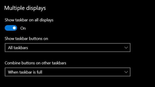

@toontje
Waarschijnlijk heb je de taakbalk niet op alle schermen ingeschakeld.
Je kunt deze instelling vinden in de instellingen van je pc onder "Taakbalkinstellingen."
Als je besturingssysteem in het Engels staat, zie je daaronder de optie "Multiple displays."
Hier kun je aangeven waar je geopende programma's worden weergegeven, wat je kunt doen wanneer de taakbalk vol is, en kun je de optie "Show taskbar on all displays" inschakelen. Dit is de instelling die je nodig had. 😊
Meestal als je je laptop dichtklapt zal het beeldscherm wel automatisch de beste resolutie kiezen.
Alleen moet je de taskbar op alle display's activeren zoals ik hier boven beschreven heb.
